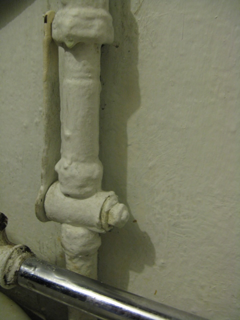

Имеем старинный газовый конусный кран перед ГК (по проекту расположенной в ванной), далее, кстати, сгон и муфта с контргайкой. Ему лет 40. Последние 20 лет никакого обслуживания точно не было. Жесткая подводка к ГК Л-3. ГК будет через 1-2 мес.заменена (думаю при подключении ГК попросить газовщика попытаться "скрутить старичка" :) ). Предполагаю и то, что он предложит кран не трогать... а снять старую подводку, скрутив контргайку с муфтой. Я вот раздумывал, может и оставить тогда старый (хотя Itap-овский ШК уже прикупил). Мы раздумья довели меня до того, что я решил понюхать (буквально) сам кран,- да-ссс, оказалось, если носом вплотную приблиться попахивает газом (и в открытом и закрытом положении). Что посоветуете?
Первая мысль попробовать поджать ключом гайку... Но как бы хуже не было???
Счас заказывать замену крана (до приобретения Berettы) рановато, купленный резиновый финский шланг ГП будет "неуютно" себя чувствовать в чреве колонки Л-3 (жарковато там)....

Peterjela написал : попахивает газом
В этом случае утечка газа устраняется смазкой пробки крана газовой смазкой (смазка выполняет роль своеобразного герметика). Вся процедура несложная, выполняется без отключения газа. Если в помещении не ощущается запах газа, то профилактика крана, с учётом его скорой замены, не актуальна. А если вдруг появится запах газа - позвоните 04, это будет аварийная заявка, которая выполняется бесплатно. Чтобы точно узнать, есть ли утечка газа из крана - обмыльте его мыльной эмульсией, если кран протекает, - надуется пузырёк.

2Peterjela
на самом деле кран отличный. Менять без причины не вижу смысла. А обслуживание ему действительно нужно делать - как выше сказали смазывать спец. газовой смазкой. Тогда никакого запаха не будет
ЗЫ сейчас у вас там запах газа именно потому что давно не смазывали.) у себя в свое время снял оба (на котел и плиту) отчистил от краски, смазал и стоят дальше. раз в пол года смазка и простоит хоть тыщу лет! :)

Peterjela написал : сам кран,- да-ссс, оказалось, если носом вплотную приблиться попахивает газом
это просто может быть пропитавший старую смазку запах этилмеркаптана. Как написал Serx - обмыливание даст точный ответ. Назвать этот кран отличным -шутка. Менять конечно.

Serx написал : обмыльте его мыльной эмульсией, если кран протекает, - надуется пузырёк.
Да,- со стороны гайки, вдоль кромки "тела" крана после обмыливания "неспеша" надуваются мелкие пузырьки - нос не подвел,- но в самой ванной запах практически не ощущается, значит, это не повод звонить 04 ? Или, вариант, вызвать на "легкий запах газа" и попросить не смазывать, а заменить кран (заплатив не конторе, а газовщику) пока "по-жесткому", прикупив заранее новенький сгон и муфточку с гайкой. Кстати там повозиться придется еще и в смысле габаритов, - газовая труба меж стеной и кромкой ванны - около 50 мм, - старый на 360 град нормально повернется, а новый, даже после снятия рычага (поскольку несимметричный) имеет лишок мм 5, если после отсоединия ГК - не удастся немного временно приподнять трубу и прижать к себе - придется стенку поштробить... Как посоветуете поступить?

Peterjela написал : значит, это не повод звонить 04 ?
Если звонить - то достаточно сказать, что там-то запах газа. Всё. А откуда утечка и насколько она сильна - это уже дело специалистов (в отраслевом стандарте нет таких понятий: "легкий запах газа" или "сильный", там есть просто "запах газа" - любая утечка должна быть устранена). А по поводу замены... Проще, конечно, смазать. А попросить заменить - это как получится; если у газовщиков-аварийщиков со временем будет туго, то им некогда будет возиться с заменой.

Serx написал : если у газовщиков-аварийщиков со временем будет туго
Они у нас вроде как приезжают в течении 40 минут,- недавно в подъезде была утечка от конусника большого. А если не как на аварию вызывать,- а типа заказ на замену старого крана,- наверное, через день, и, конечно не в выходной ?
Или вообще такого не практикуется (замена типа "исправного крана"), кроме как у коммерческих структур и частников?

Peterjela написал : Они у нас вроде как приезжают в течении 40 минут
Вот чтобы вовремя попасть на следующую заявку (если таковая появится), времени на замену крана может и не оказаться... Но если время будет, вряд ли кому помешают ваши денежки.
Peterjela написал : типа заказ на замену старого крана,- наверное, через день, и, конечно не в выходной ?
По рабочим дням. Делаете заявку в имеющуюся в каждом газовом хозяйстве службу внутридомового газового оборудования (там же осведомитесь о расценках) и ждёте день, или два, или больше... Вариант: делаете заявку не работает колонка или плита, а на месте договариваетесь о замене крана.
