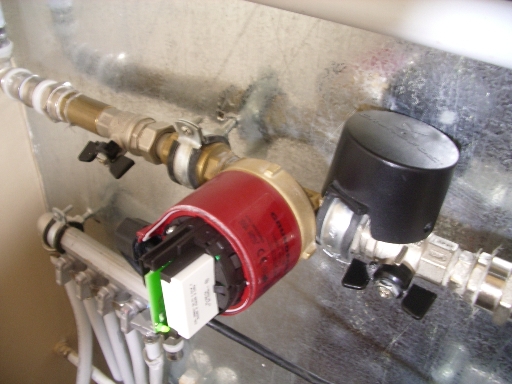

подскажите, есть насос Grundfos UP15-14B 80 1x230 V работает в качестве циркуляционного для горячей воды и теплых полов в ванной и прихожей. работает с середины октября и сейчас заметил что он второй день подряд издаёт странные звуки - типа крехтит одновременно с этим температура теплых полов заметно снизилась и горячая вода не так быстро начинает течь при включении. средняя температура прогона воды - 60 градусов Цельсия.
что это может быть? мои подозрения:
  • засор
  • появление воздуха в системе
заранее благодарю.

Широкой отверткой или монетой отвинтите винт-пробку с торца корпуса насоса. Насос не отключайте ..должен вращаться. Дождитесь пока не выкапает десяток капель воды и назад завинтите пробку. О результате сообщите

может воздух??? посередине пробочка,откручиваете-воздух выходит...

прошу прщения, но что-то я не могу найти "торец корпуса насоса" насос выглядит так: http://mdata.yandex.ru/i?path=b0619152049_img_id570108127099045851.jpg
на нем нашел 2 самореза - снять черный кожух под ним 3 винта - 2 для крепления питания, 1 - для заземления.
Кстати, снизил температуру воды до 44 градусов, перезагрузил насос по питанию и шум изчез... налодго ли.. (перезагрузка по питанию при 60 градусов помогала на 1 минуту. уже 20 минут работает тихо)

Все верно ..мы о массовых насосах.
Вот Вам ссылочка на инструкцию Вашего насоса http://net.grundfos.com/Appl/WebCAPS/streamliterature/Grundfosliterature-462.pdf Там на 9стр. рекомендуют при появлении шума из-за завоздушивания, вкючить-выключить пятикратно насос для выгона воздуха из корпуса. Попробуйте и отпишите
22.12.2009 в 08:09:30
утром потренировал его... кажется даже пол чуть нагрелся... и моё замечание: при температуре 44 градуса мотор ночью и до тренировки не шумел.

2Sadik У Вас насос установлен неправильно. В документации Грундфос даже картинка такая есть. Насос должен качать вверх.
