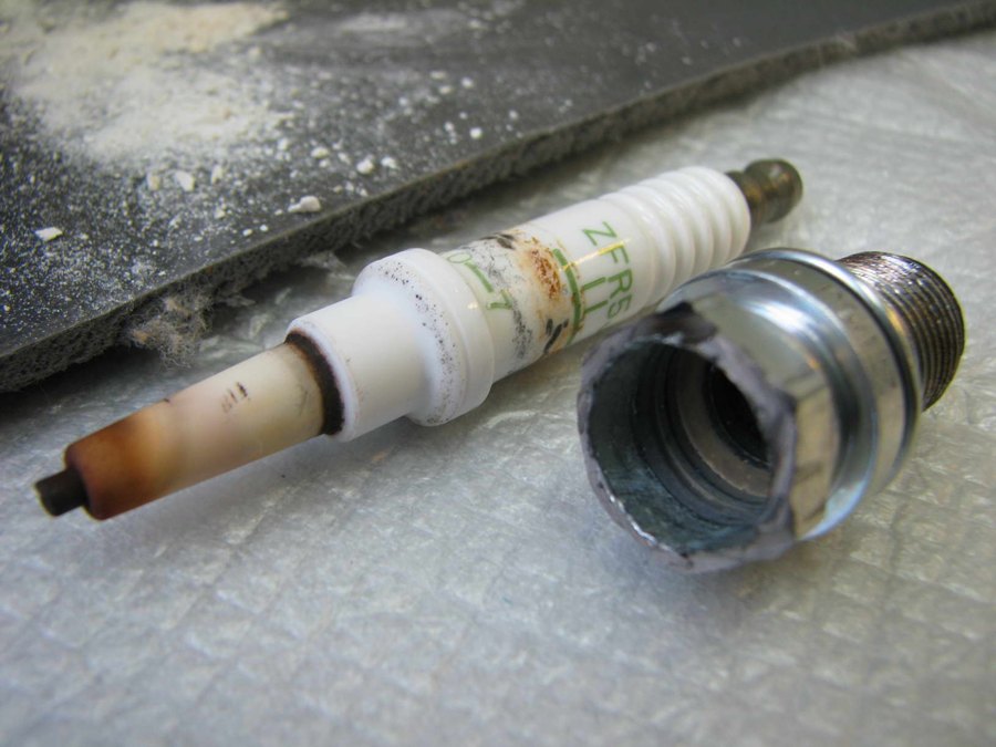

  • Agronom. ответил в теме:
    Двигатели HONDA серии GX
    Почему в металлическом каркасе нет нагара, по идее он там тоже должен быть?
    14.06.2011 в 23:25
    Ну, так можно и до бесконечности спорить. Давай согласимся с этой версией, на том форуме откуда я эти фото спер, там уже с этим согласились:) P.S. Ох...
    14.06.2011 в 23:11
    Я думаю эти фото должны прояснить всю картину по поводу "кариеса" на изоляторе свечи. Это коронный разряд вышибает из стали завальцованног...
    12.06.2011 в 02:11
