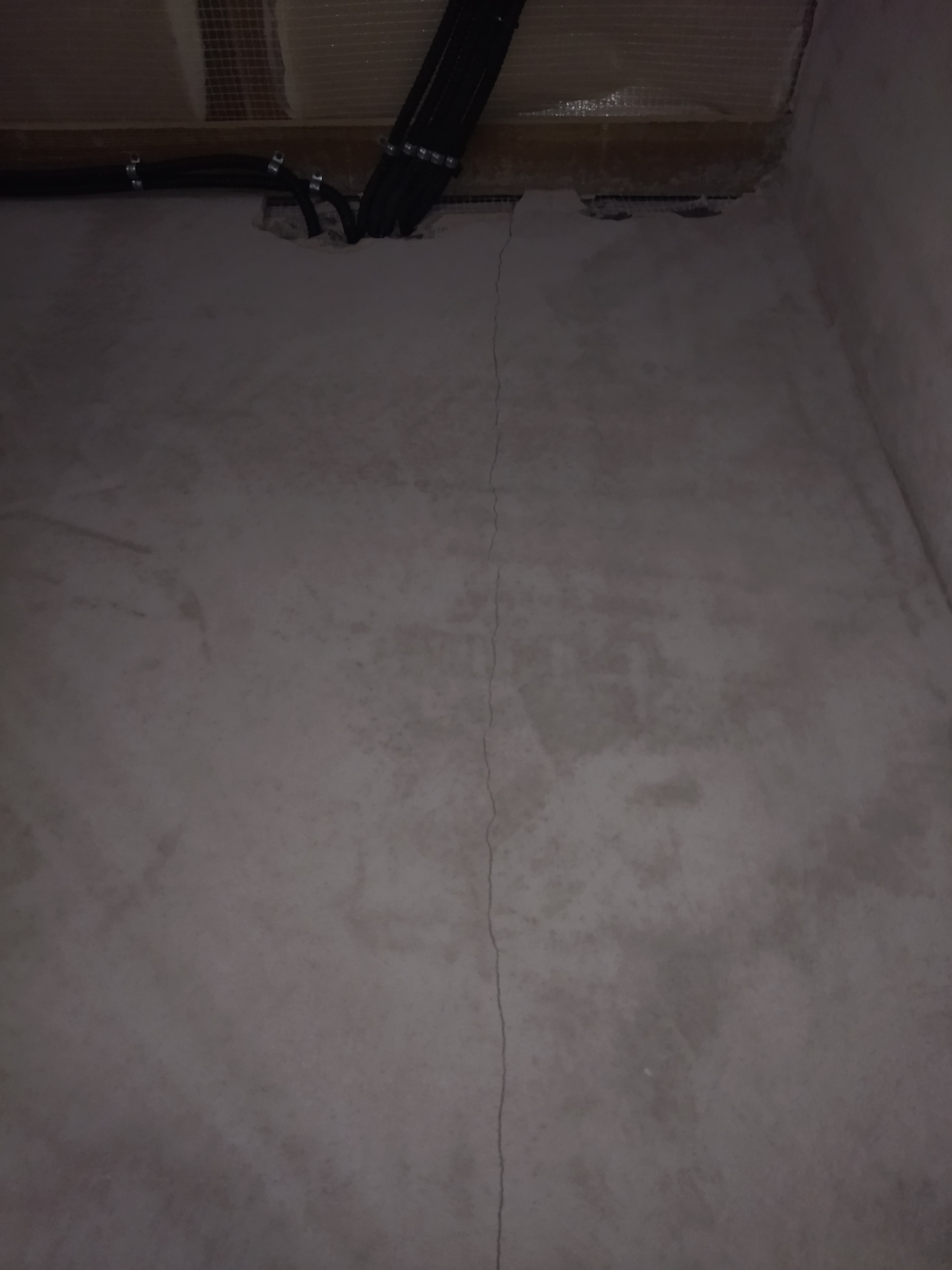

Skymind ответил в теме:
Трещина в штукатурке на стыке керамзитобетонных и вентканальных блоков
Черная - это металлорукав в ПВХ
Будем пробовать предложенные варианты, спасибо

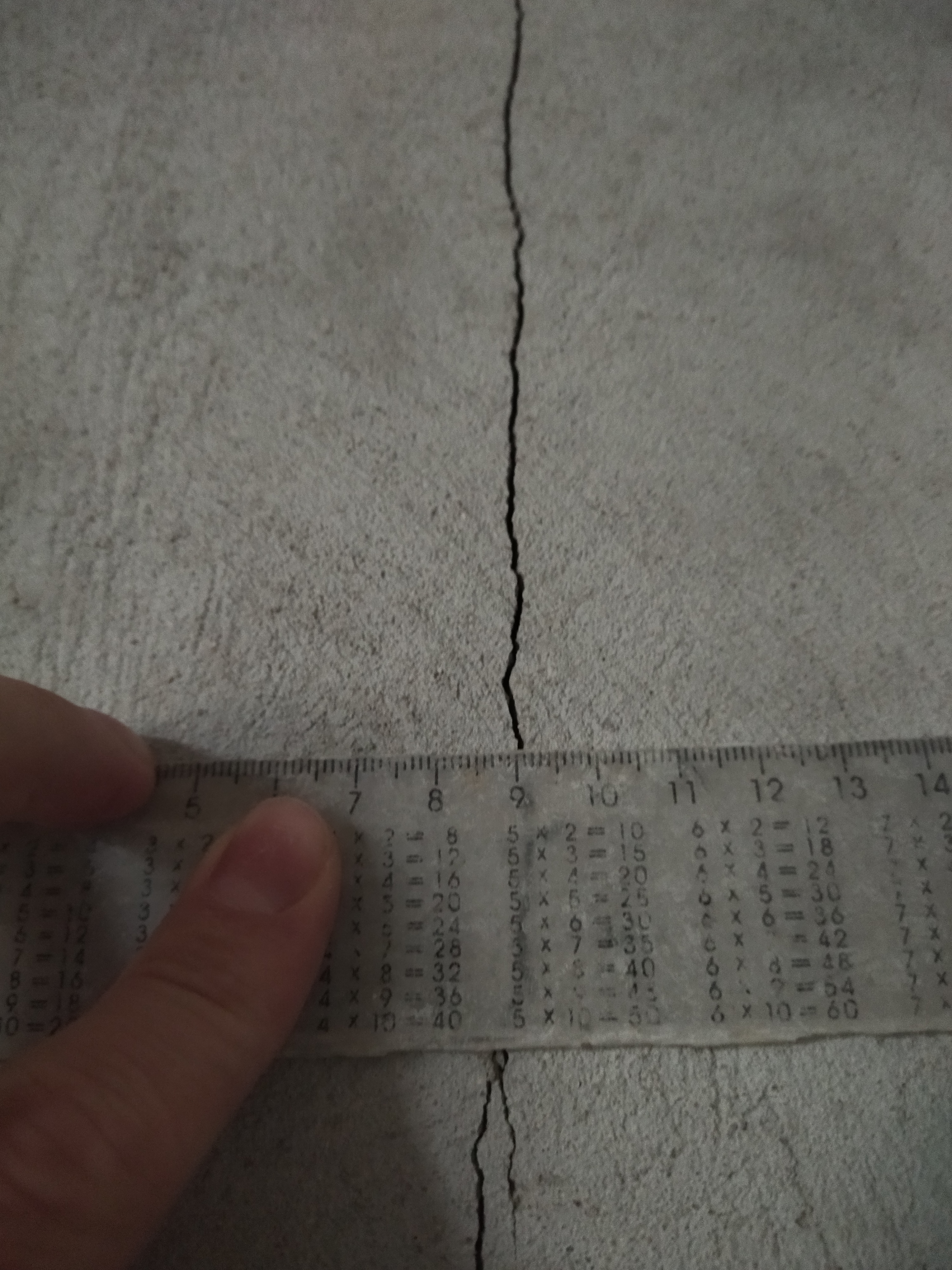

BV, Спасибо за ответ. Имеет ли смысл дополнительно укрепить саму кладку арматурой? Например, сделать взять короткие прутки арматуры и вмазать горизонт...

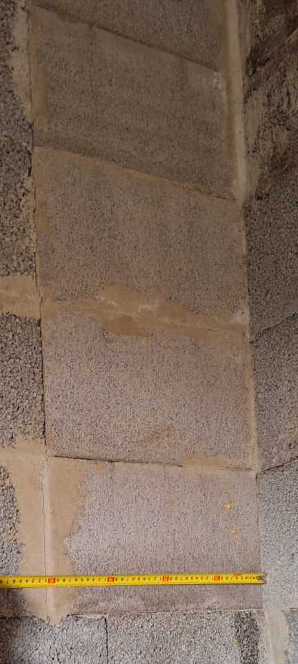

Добрый день,
Прошу совета по такому вопросу:
Каменщики делали кладку в одноэтажном доме из керамзитобетонных блоков термокомфорт (щелевые), вентканалы...
