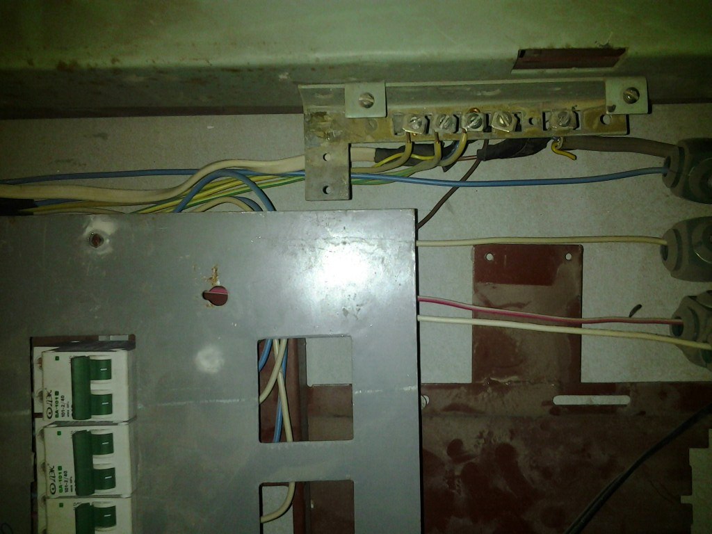

    кран в ваной 162вольта!!!!!
    Всем доброго времени суток!!! Проблему в итоге решили спустя 4месяца(от 10.10.12 до середины января) Источником всех проблем была проводка освещения к...
    Соседей снизу отключил и все норм стало...
    то есть и поэтому на розетках тоже везде(фаза,ноль,земля) показывает напряжение?
    Наливаете на пол небольшую лужу подсоленной водички и меряете между нулем в удлиннителе и лужей. Соблюдаете личную безопасность!!!! - диэлектрически...
    Сударь, походу вы правы. Щас быстренько посмотрели. Взяли двух людей, один в резиновых тапочках, другой стоит на полу. И между ними показывает 12В. А...
    Сегодня приходили люди с ростехнадзора, но все равно не смогли ничем помочь. Говорят проблема в самой квартире. Отключили автоматы в квартире и в щитк...
    щас померил напряжение между нулем розетки и смесителем на кухне там = 180в.......
    Дорогие друзья товарищи!!! Вот щас у меня час ночи, щас сходил в ванную и включил воду, и вдруг странно, вода не бьется. Сходил быстро до кухни (воду ...
    Электрик приходил, он не понимает ничего и разводит руками, и ушел. В общем 4подьезда. В подвале есть какой то щиток под замком(туда не смогли попаст...
    в квартире линолиум. на кухне не бьет. в ваной кафель, если стать в резиновых тапках и коснуться крана, то не чувствуется, а если снять тапки и стать...
