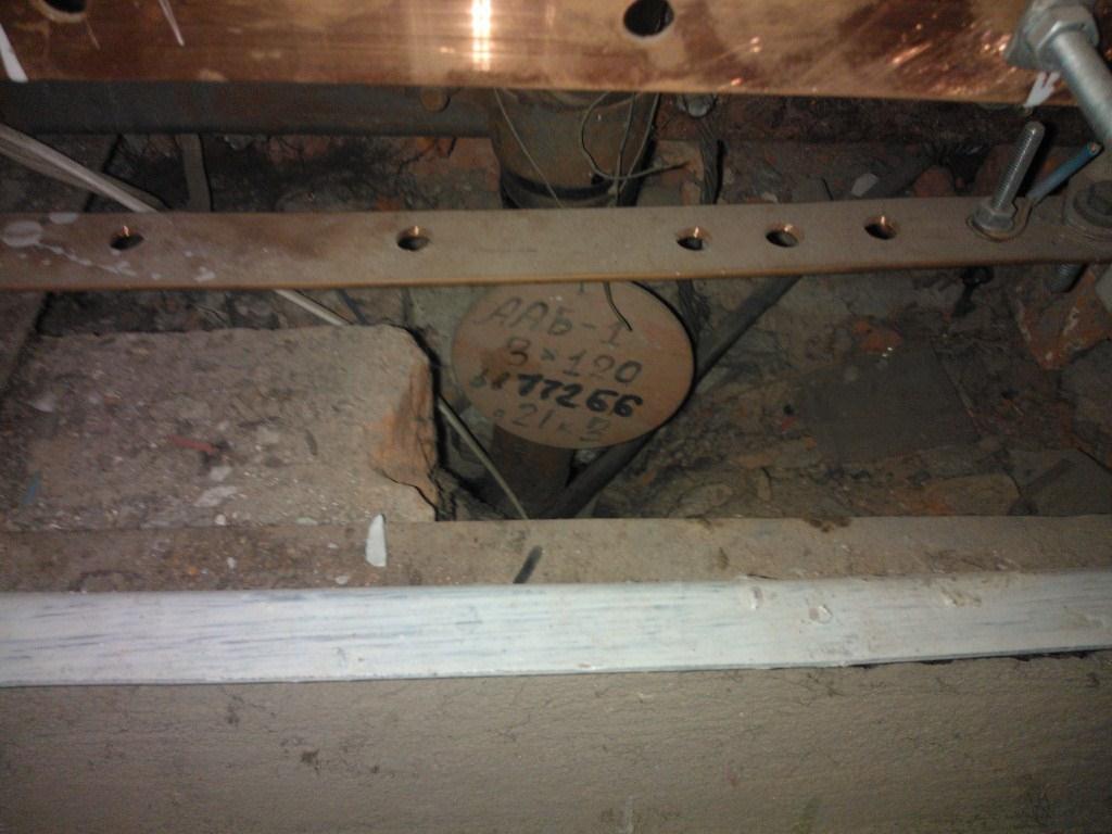

После очередного выбивания обоих автоматов проблема решилась просто - мой кабель зацепили на 80А резервный автомат во ВРУ. Провери...
Добрый день.
Столкнулся со следующей проблемой.
Имеется отдельный кабель от ВРУ дома до этажного щита 5х10.
Во ВРУ и в этажном щите стоят автоматы С2...
