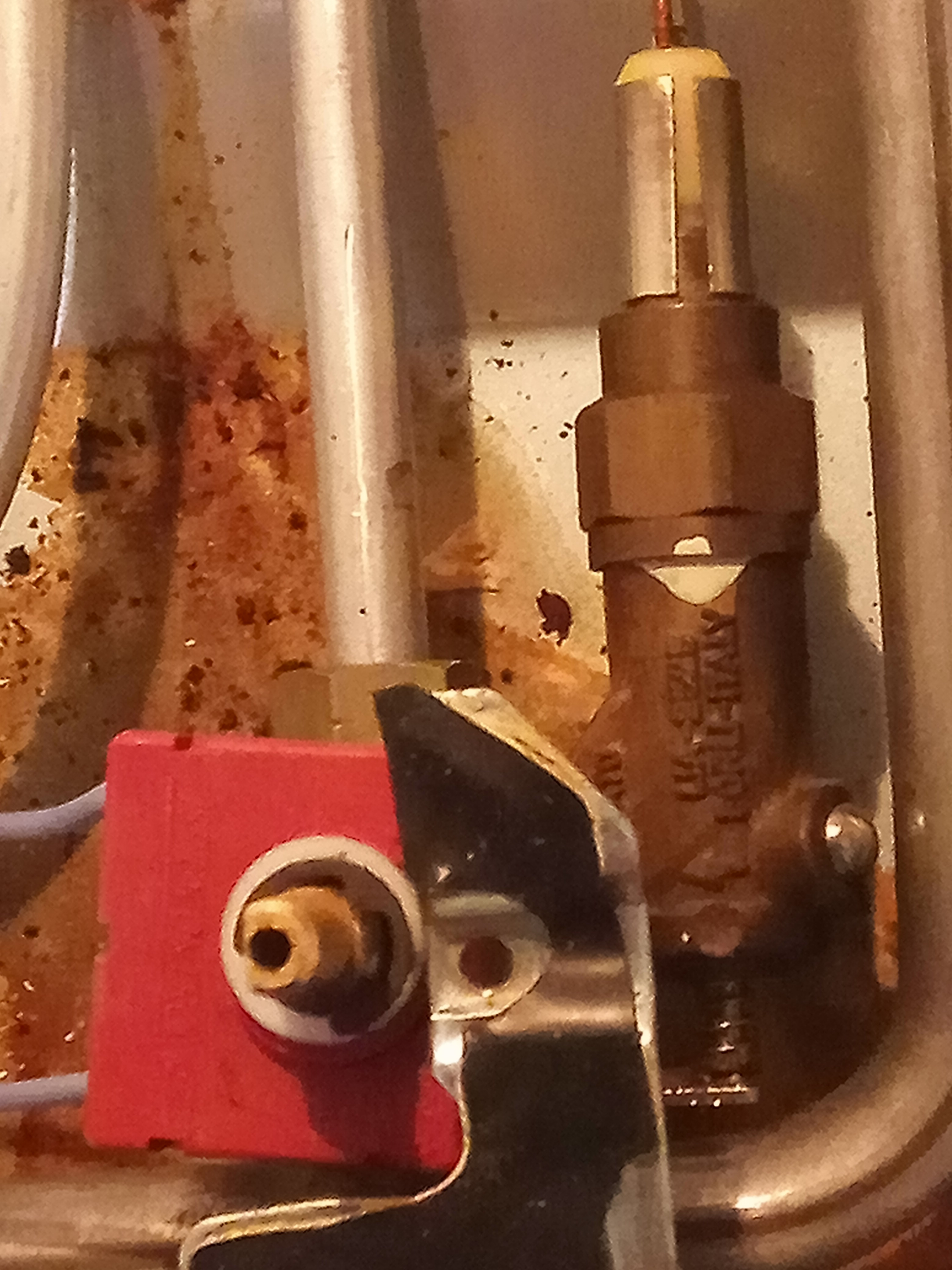

serjio ответил в теме:
Не работает газ-контроль одной конфорки газовой варочной панели Ariston D320 MS
Спасибо.....
Я не знаю, как это сделать - замкнуть на корпус.
И два последних абзаца не понял, как это все делается, сложно понять, если никогда это ...
Как это? Также, как эти два, могут сорваться. И если там отверстие "разбито", то такой же винт разве решит проблему?
Да, при нажатии тишина. Полагаю, про большую конфорку без свечи и речи не идет, но на малой тоже тишина. Пока панель снова прикрутил, фото не могу сд...
Думаю, что если уж удалось приобрести термопару, то так же по размерам подыскать свечу поджига - было бы не самой большой проблемой. Тут вопрос именн...
Славик64,
BV,
Добрый вечер. Отчитываюсь о проделанном. Купил новую термопару. Как и написано во многих отзывах, она чуть длиннее, пришлось поставить...
