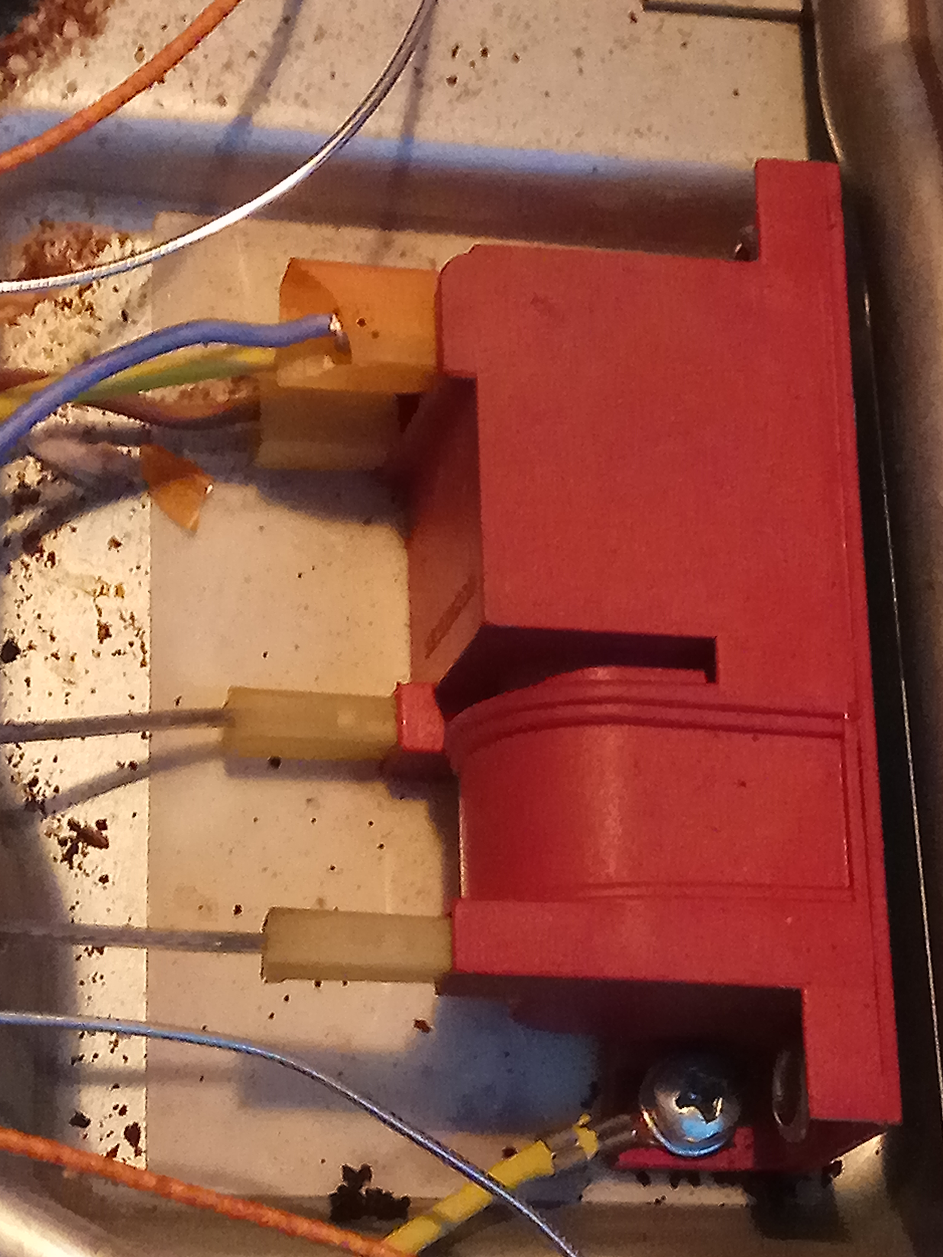

  2. Другая возможная причина - в неисправности блока розжига. Его фото прилагаю, внешних дефектов не наблюдается.

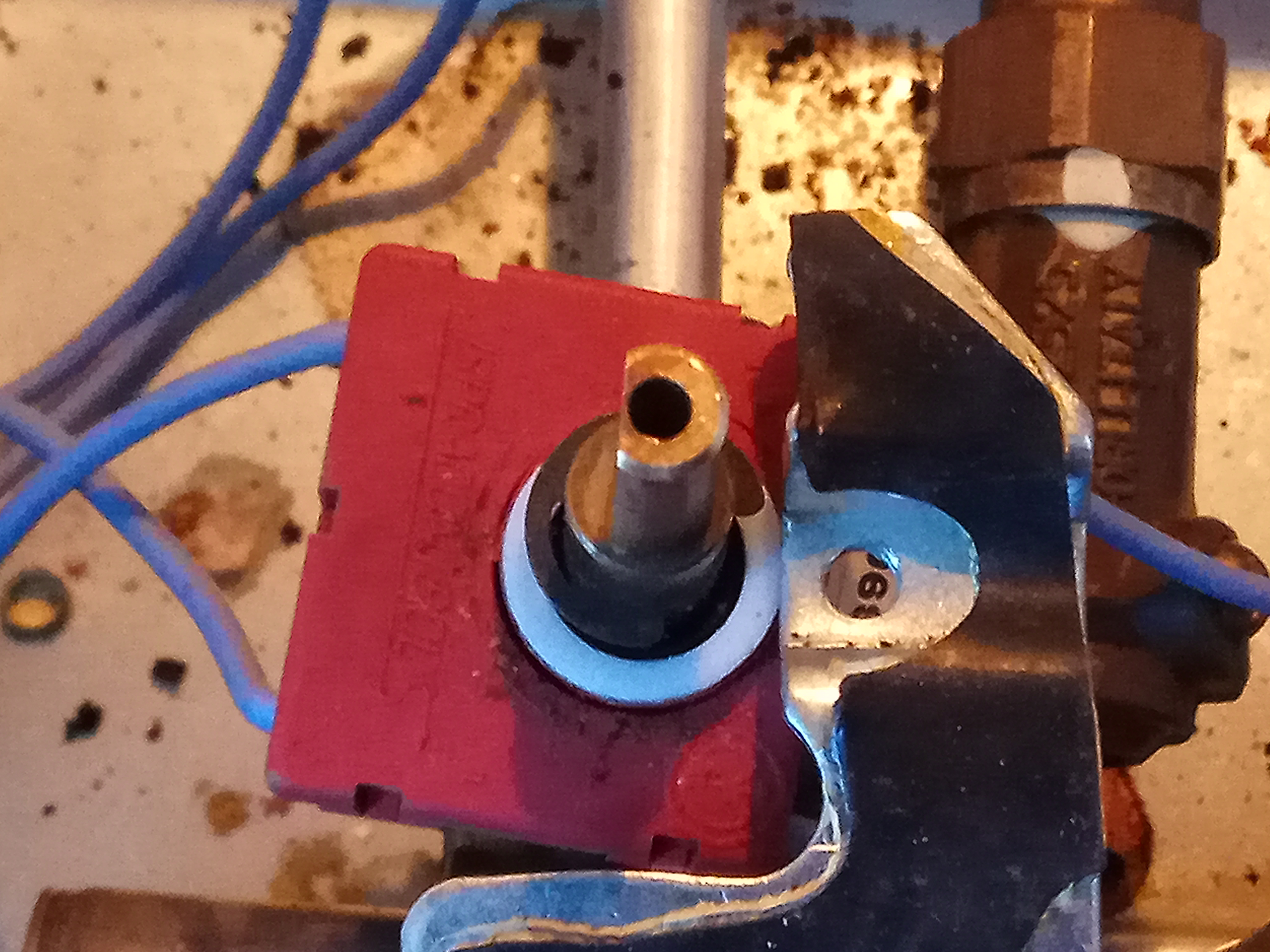

  3. Третья вероятная причина - закисление контактов в кнопках поджига, надо их вскрыть, осмотреть и почистить контакты. Но дело в том, что из-за металлических кронштейнов над каждой кнопкой, которые крепятся винтом к панели, эти кнопки невозможно достать из-под этих кронштейнов. надо их как-то снять сначала. Фото прилагаю.

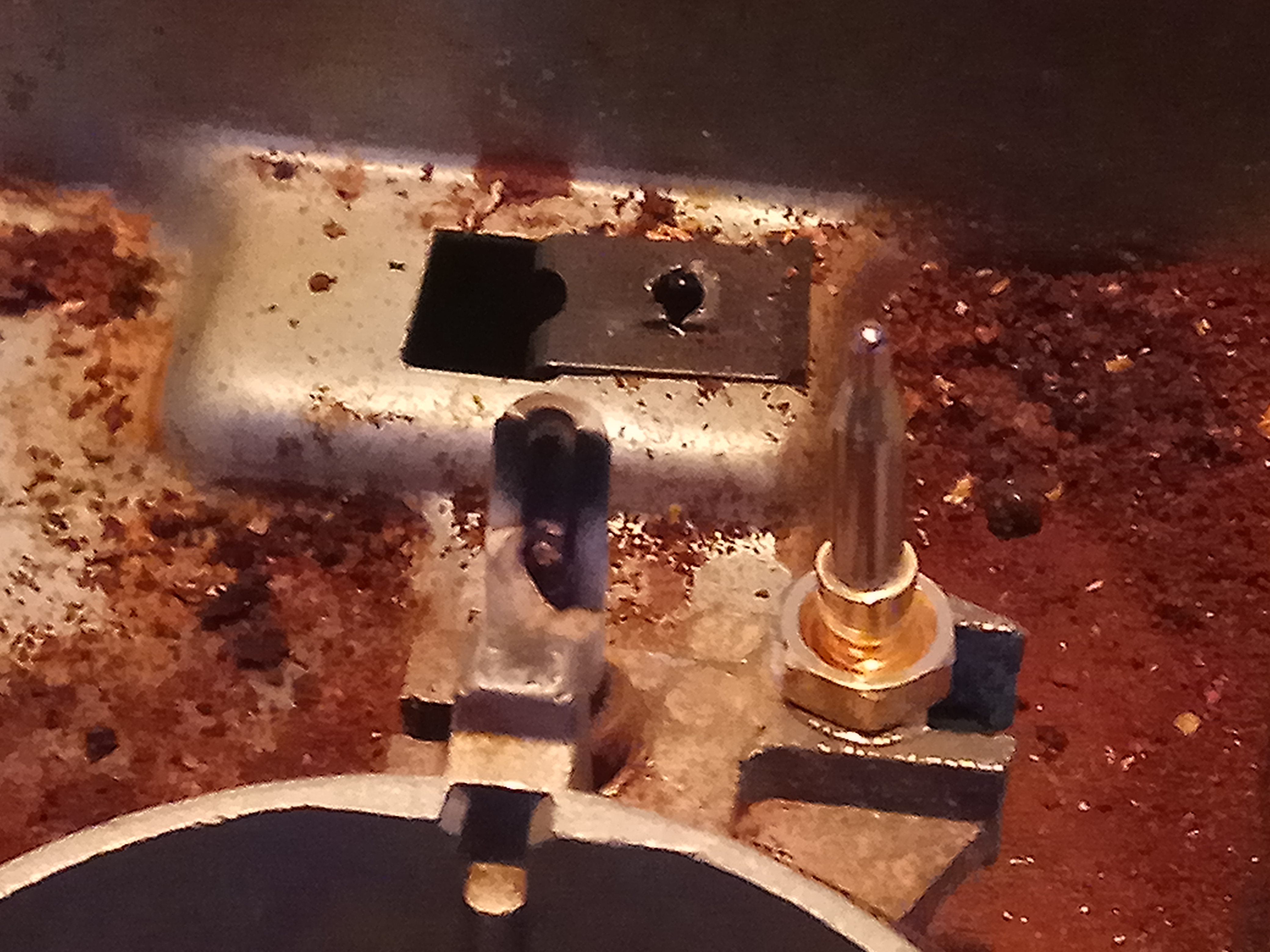

  4. Ну и самая очевидная причина - на большой конфорке разбит изолятор свечи розжига, и похоже утерян сам стержень этой свечи.
Вот такие исходные данные. Надо понять, стоить ли заниматься сначала поиском причин, а потом и восстановлением электроподжига и вкладываться в это, или тогда уж лучше со временем заменить всю плиту, учитывая, что пока можно пользоваться зажигалкой?
Да, это сложно. Как с термопарой, нужны габариты. С блоком нет проблем.
Даже если их достать, то их сложно разбирать, могут ломаться. Надо очень осторожно. Но их можно проверить и не снимая. Замкнуть провода. Но это после, как с блоком разберётесь. К нему тоже можно напрямую запустить напругу. Всё на вас.
