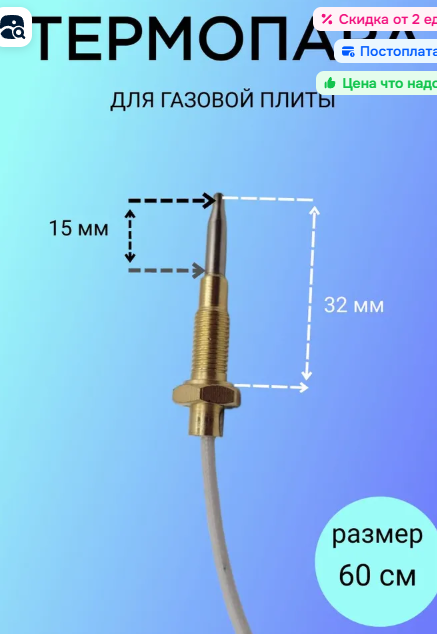

Тут уже методы крепления другие, надо знать толщину площадки, на которую ставится термопара, ну и потребуется скоба какая-то. Попробую на Авито поискать запчасти для панелей Аристон. Методом подбора это надо иметь их все на руках и по очереди ставить, это не реально. И это только термопара, а что там на другом конце и какая длина проводов.... В общем, ж...

Не очень по длине. Надо мерить. Может можно будет опустить. Моя вроде длиннее. Тут главное как то примастерить, что бы кончик термопары в огне был. Мне приходилось так делать.

Это уже не важно. Отрезать отсюда и припаять туда.

https://aliexpress.ru/item/1005005646581729.html
https://ozon.ru/t/fIZm8ka
129руб: https://ozon.ru/t/mOtRNcU

Вот это уже похоже!

Надо такие данные своей термопары знать. image

Да-да, уже посмотрел, буду замерять свою. Спасибо большое!!!

serjio, вот эта должна подойти, резьба длинная. image
