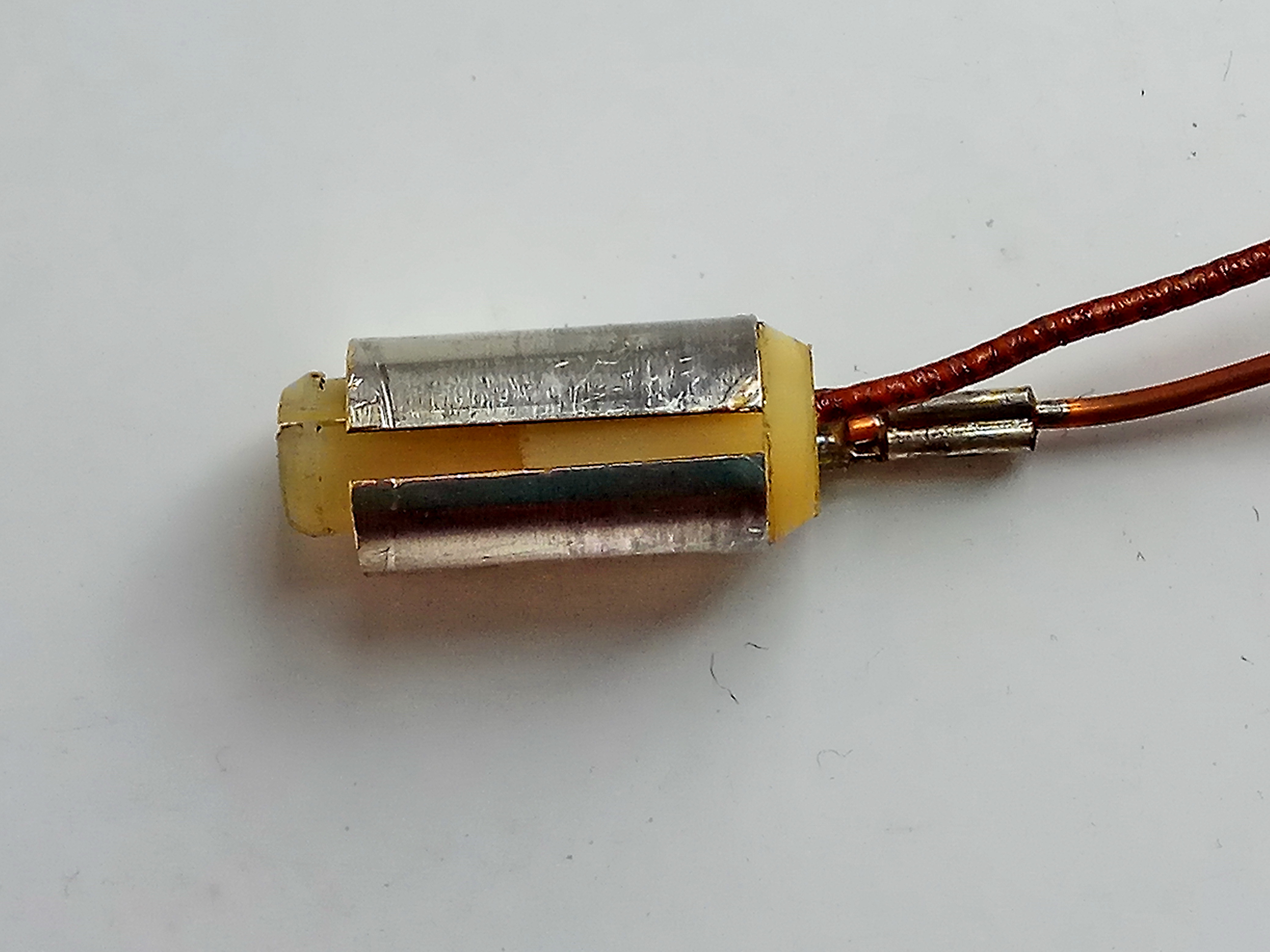

Все же прежде чем приговорить термопару - найти мультиметр... У соседей. Может все же контакт плохой... Можно макро фото штыря термопары, ( прогоревших дыр нет?) и подключение проводов снизу?
serjio написал 07.03.2026 в 11:17
там нет щели, чтобы вставить губки инструмента
Фото можно? Пинцет, отвертка мелкая, шило?
Обратно невозможно, т.к. не хватает длины
Можно снять термопару вставить разъем на тот клапан который вначале не работал и погреть турбозажигалкой... Включить газ ручкой.

Попробовал пинцетом чуть сжать. Иначе можно обломать пластик. Фото сделал, сейчас приложу. IMG_20260307_113538IMG_20260307_113551IMG_20260307_113613IMG_20260307_113651

serjio, вид у термопары страшный, видать он сдох. imageНе пойдёт? Мерьте.

serjio, не проблема поджать пинцетом или шилом.

Вы еще вторую не видели, которая кстати работает))) Блин, не измерил, уже закрутил, жена потребовала хоть одну конфорку)) Но чисто внешне выглядит не очень похоже.

Уже написал, что поджимал пинцетом. Сложно понять, имеет это эффект или нет, т.к. надевается с натягом в любом случае.

serjio, термопара это сваренные два разнородных металла на кончике термопары. Чтобы она перестала работать - должно разрушиться место сварки. Или на выходе провод отвалиться или замкнуть на корпус.
