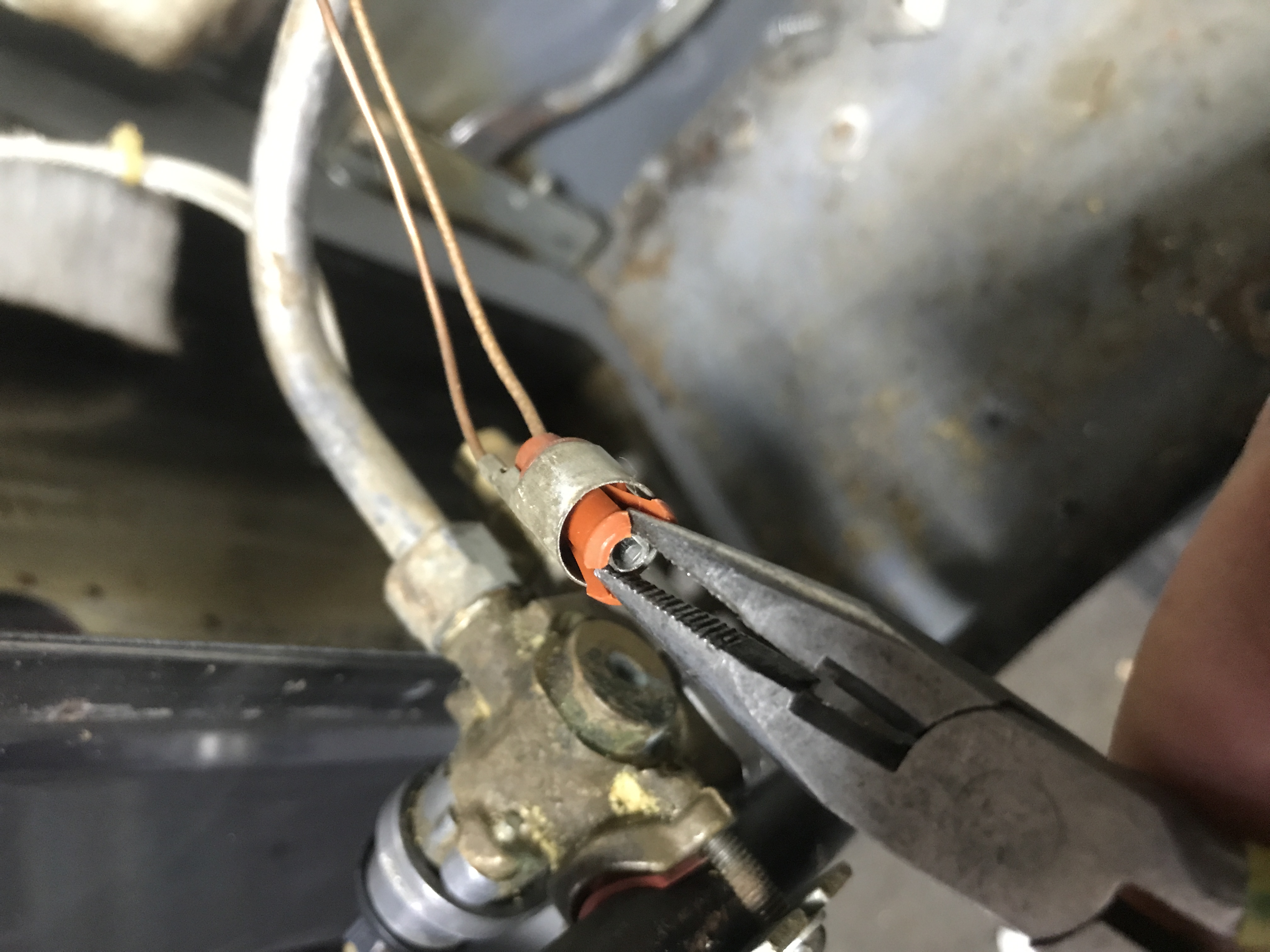

Тыкали-разъёмы. Снять разъём и центральный контакт прижать/сплюснуть… не знаю как ещё назвать. Почти всегда это помогает. Это их болезнь.

Сейчас Вот так прижать:DCABB62E-A89A-428B-AA8F-A1A466E66AB7

Славик64 написал 06.03.2026 в 14:49
Понял, попробую. Главное - не сплющить))
Отчитываюсь о проделанном. Прижать контакт, как на вашем фото, не получается, т.к. там нет щели, чтобы вставить губки инструмента, можно слегка пообжать вместе с пластмассовым держателем контакта, но это малоэффективно. Визуально этот контакт идентичен рабочей конфорке. Далее, возможным оказалось только переставить длинный нерабочий кусок (термопара+разъем) на рабочую конфорку. Обратно невозможно, т.к. не хватает длины. В итоге, рабочая конфорка при этом не горела. Учитывая, что разъемы выглядят идентично, причину можно заподозрить в нерабочей термопаре? Такое бывает с ней? И тогда насущный вопрос - насколько реально найти такую же сборку термопара + разъем с нужной длиной? Они все универсальные и отличаются только длиной проводов или нет? Или какие дальнейшие действия или поиски?

serjio написал 07.03.2026 в 11:17
Я же вставил. imageНу да уж ладно.
Получается так.
