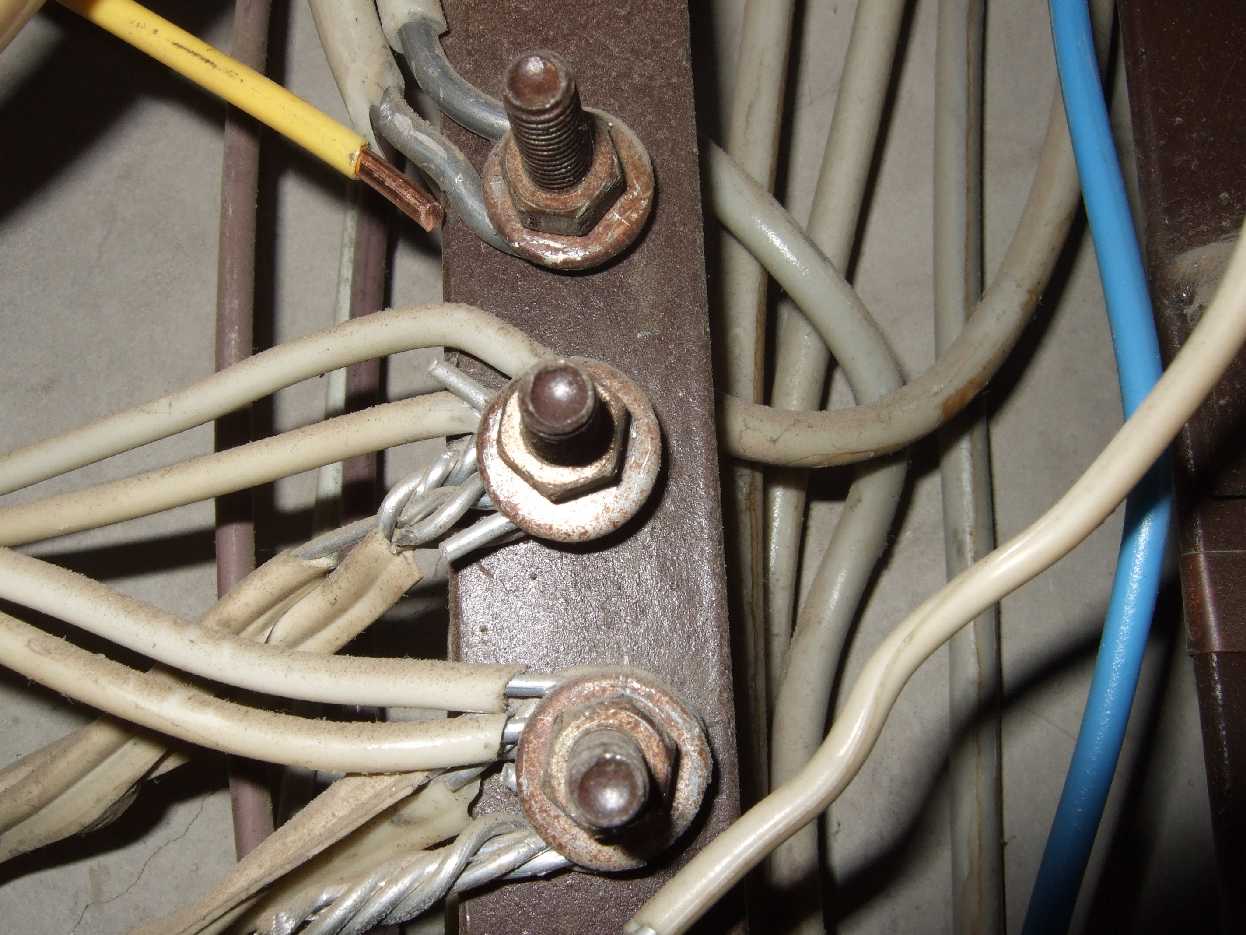

  • AlexP M3 ответил в теме:
    Опасны ли наводки на PE проводнике в розетках
    Некоторых сейчас возможно и огорчу (сам уже расстроился), облазил весь щиток, но стальных полос, уходящих на другие этажи не обнаружил. Прошу Вас, не ...
    02.04.2008 в 08:54
    Про электроплиты нигде ни разу не упоминалось. В доме стоят газовые плиты. По-поводу стальной полосы вечером проведу исследования и завтра отчитаюсь...
    01.04.2008 в 14:38

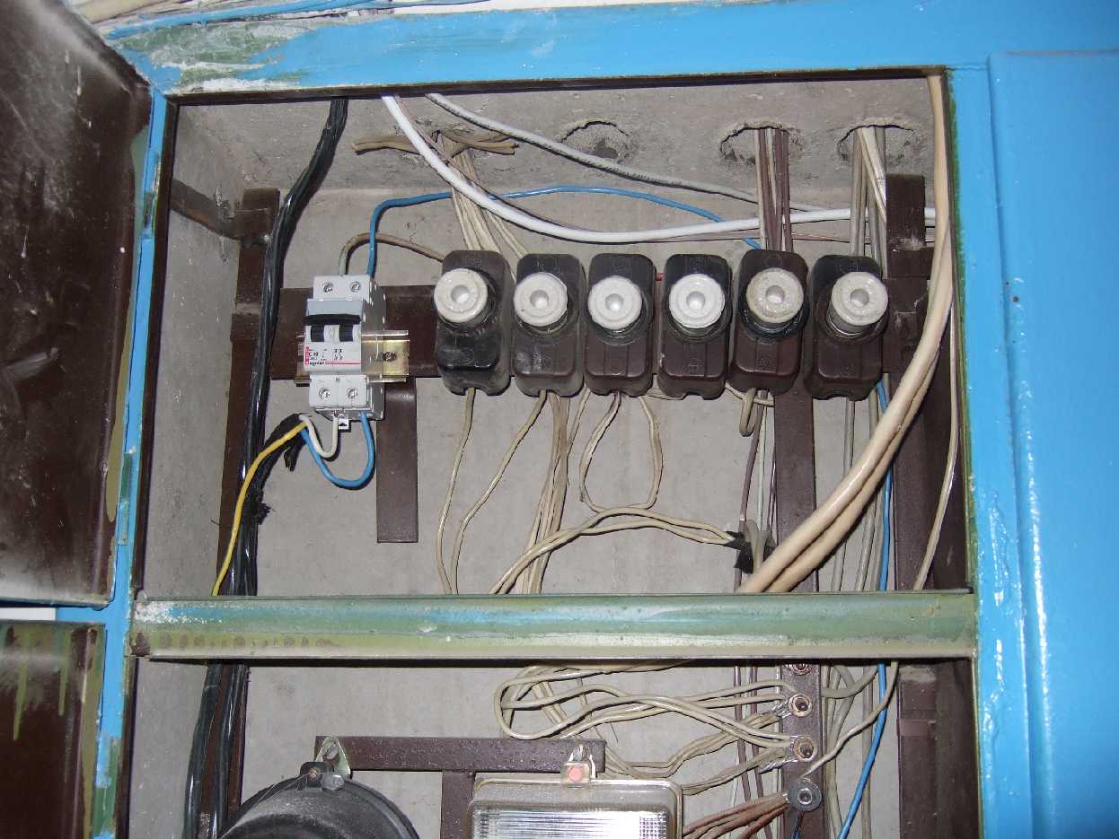

    Вот, сфотографировал щиток в подъезде. Правда фото с приложенной линейкой не получились. Некоторые пояснения. 1 фото - мой автомат 2 фото - подключени...
    01.04.2008 в 09:15

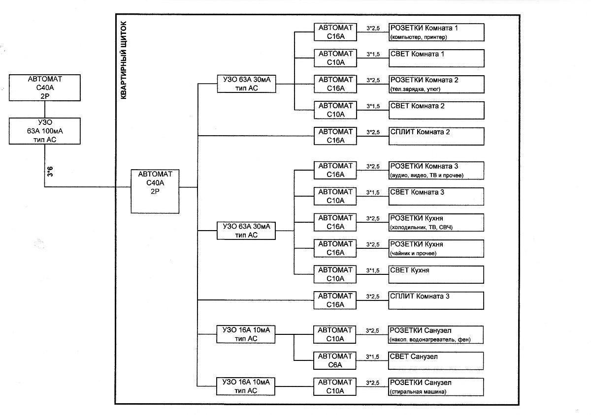

    Вывод для себя сделал такой. Главная опасность не в наводках, а в том что корпуса всех электроприборов в квартире соединены вместе. Значит надо или ...
    31.03.2008 в 13:45
