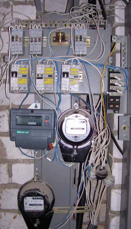

Sergey_777 ответил в теме:
Покритикуйте электросхему
После УЗО 1 у Вас стоит 7 автоматов 1P+N. 1P+N это прекрасно! и их прелесть в том, что они отключают как фазу так и ноль идущие на розетку (группу роз...
10.07.2009 в 17:58

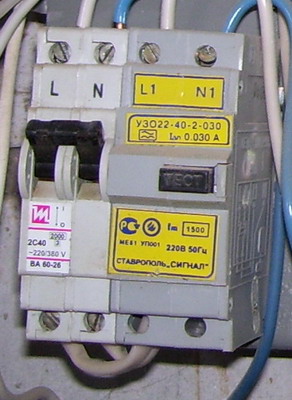

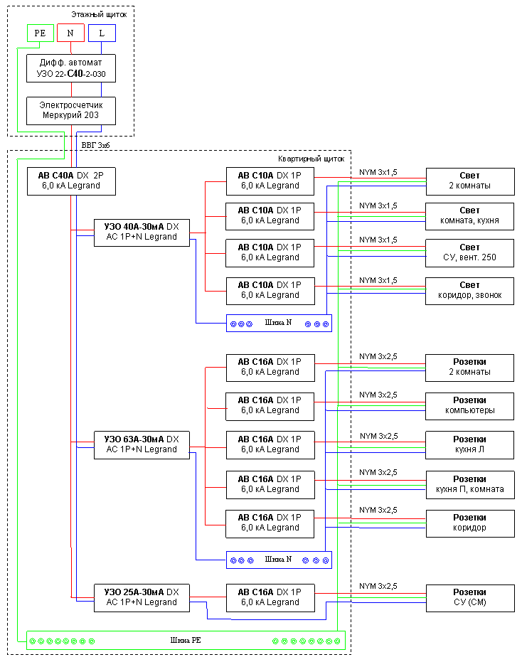

Меняю проводку 3 ком. кв. Схема. Прошу покритиковать!
ВТБ! написал :
Для дублирования было бы достаточно одного УЗО 30мА.
И двухполюсники.
И на СУ (СМ) отдельного УЗО не ставить? Только одно УЗО 63А 30...
03.06.2008 в 15:02
ВТБ! написал :
Поставьте автомат 10-13А, если сомневаетесь.
А не маловато будет такого автомата? 10А~2,2 Кватт а стиралка может и побольше брать......
03.06.2008 в 14:06
avmal написал :
Поставьте все автоматы DX 1P+N - избавитесь от нулевых шинок и упростите потом себе поиск и отключение поврежденной линии.
Я сначал...
03.06.2008 в 12:41
Буду менять проводку в 3 комнатной квартире. 2 этаж 6 этажного кирпичного дома.
Прошу посмотреть и покритиковать схему.
Какие у Вас будут замечания, д...
