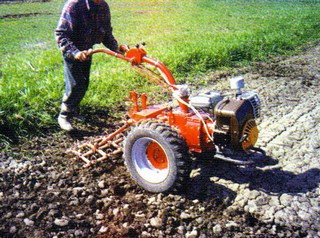

Это лечится уставкой более толстой прокладки под бензонасос. Увеличиваем толщину прокладки - уменьшем ход приводного штока насоса а з...
Надо отверстие в этой ж..е расточить на ф52 за + благо тело позволяет *и отверстие ф16 под шкворень сместить вперед тело не позволяет вот и все дел...
По поводу цен на запчасти комплектующие изделие мб МС - ДО 3 РАЗ *и более дороже в розничной продаже чем цена поступающих на сборку с цехов. Мировая б...
Плюньте на эту фрезу МС. Купите лучше фрезеровщика зубра или кентавра 135 доработайте *по уплотнению на их пластиковых корпусах воздушных фильтров и ...
Узел газульки разбирается/собирается очень легко. Разборка - жилу извлечь из рычажка карба оболочку освободить от креплений к корпусу разконтрить и о...
