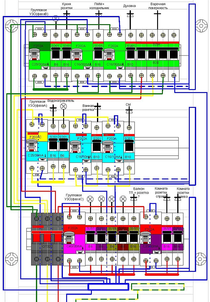

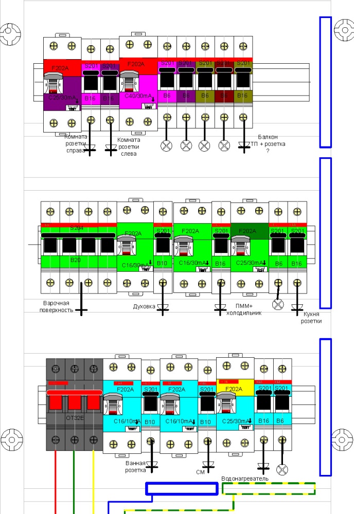

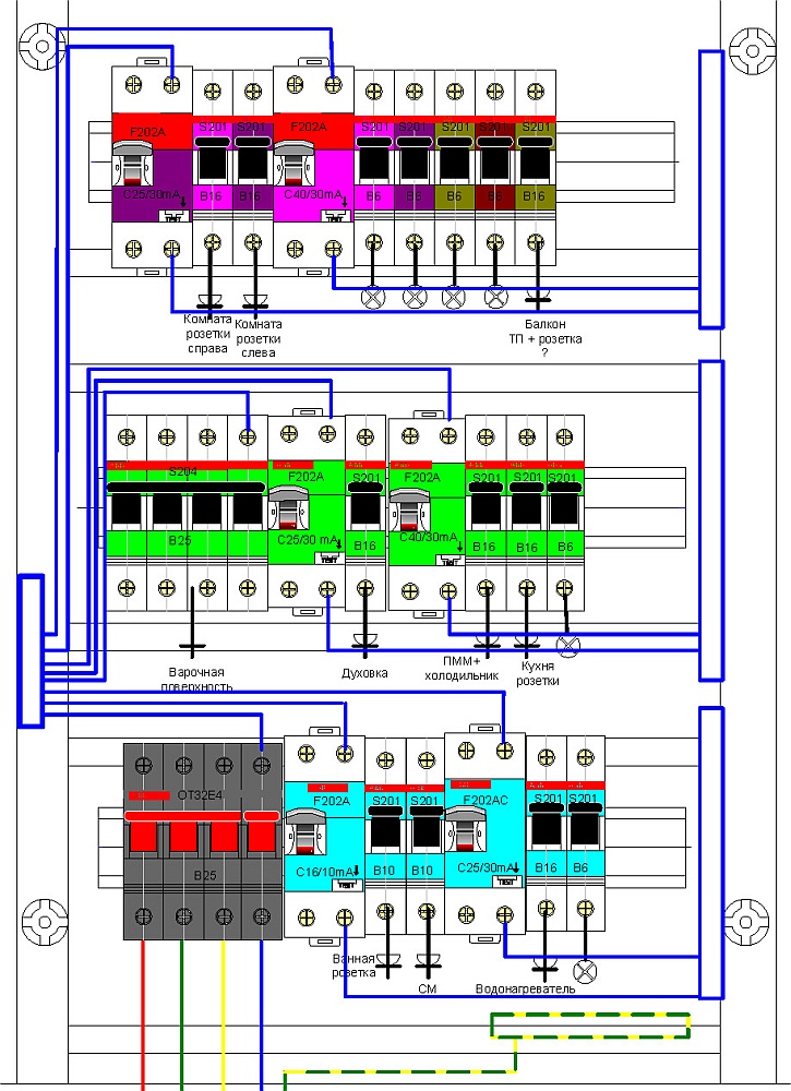

    Проверка проекта электрики
    Это я понял. Просто стало интересно физика у них одна и таже? А то получается, что 3П+Н, это 4П только с жестко обозначеным контактом нейтрали. Или у ...
    24.09.2009 в 21:30
  • hyperactive ответил в теме:
    Спасибо. Т.е. разницы нет или 4П ил 3п+Н - кому что феншуй позволяеет? Или все же есть какие-то особенности? Насчет рубильника сам в стопоре - в следу...
    24.09.2009 в 17:50
    Господа, отчаянно затупил и никак не могу найти ответа на вопрос (помню что где-то было в Хелпе): Автомат 3П+Н и 4П взаимозаменяемы для 3 фазного пита...
    24.09.2009 в 17:23
    т.е. УЗО это тип или скорее класс прибора? Ведь как я понимаю существует разница между ВДТ и АВДТ? Один из них как раз и есть "диф автомат"?...
    15.09.2009 в 15:56
    Покамест ищю ABB SN201 (что видимо маловероятно). Хотел все таки выяснить правильно ли спланированна коммутация N проводников и выходов в щитке? Нейтр...
    15.09.2009 в 12:22
    ВТБ! Спасибо. Внимательнее ознакомился с особенностями на сайте Энергомера и действительно нашел: -Имеют встроенную защиту от сверхтоков, обеспечивающ...
    14.09.2009 в 09:59
    avmal Благодарю за советы. Если не возражаете, то я бы хотел оставить по 2 УЗО на каждой фазе, как сейчас. Руководствуюсь, все же правилом, что суммы ...
    14.09.2009 в 09:06
    avmal Спасибо за наводку. Посидел посчитал разница в стоимости щитка только по модулям составила около 3400 руб. В основном эта разница образовалась и...
    11.09.2009 в 17:31
    Простите, а КЗ и утечка это разве одно и тоже? В моем понимании, автомат защищает от КЗ, а УЗО защищает от опаснго тока утечки, при котором нету КЗ ни...
    11.09.2009 в 16:55
    filvik Простите, не понял, это был вопрос? Если да, то - не вижу смысла в вводном УЗО. Каждая фаза защищена минимум 2 УЗО, а вводное отрубит все фазы,...
    11.09.2009 в 16:12
