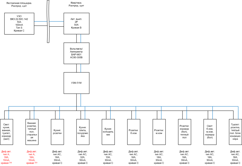

Вот именно по этому я в начале темы и спрашивал про доп. электромеханическое УЗО на вводе. На сколько я понимаю хорошее узо не сильно дороже контакто...
Если стремают электронные диффавтоматы, поставьте двухполюсный контактор в дополнение к УЗМ. Получите некоторую гарантию что вам не забросит опасное ...
Тогда какое устройство будет ограничивать ток в 50А?
....защитой от импульсных токов. В ванне используются понижающие трансформаторы (преимущественн...
Добрый день! Прошу покритиковать схему квартирного эл.щита. Щит планируется собрать на диффавтоматах. Используется продукция Шнайдер серий Easy9 (дифф...
