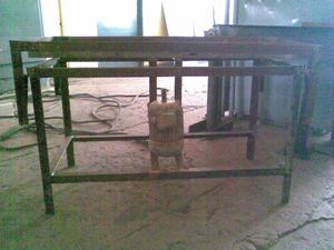

    инвертор что это частотник? ребри стол только прихвыатками чтоб станину не повело в твоем случае ребер должно быть еще больше тка как толщина 2мм ( на...

    Сделать хороший стол не так просто, тут надо обладать знаниями ( я к сожелению тоже не очень силен,но 3 стола сделал) вот хороший пример 2 вибратора ...

    нужно капитально ребрить стол,пластина под крепление вибратора толщ должна быть от 15мм, да на такую длинну в идеале нужно 2 вибратора
