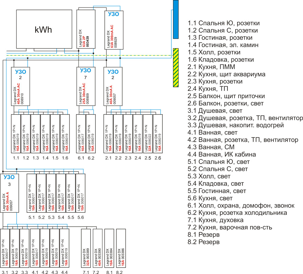

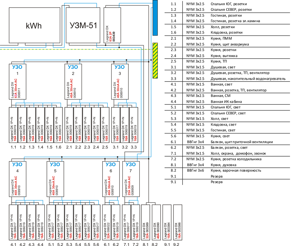

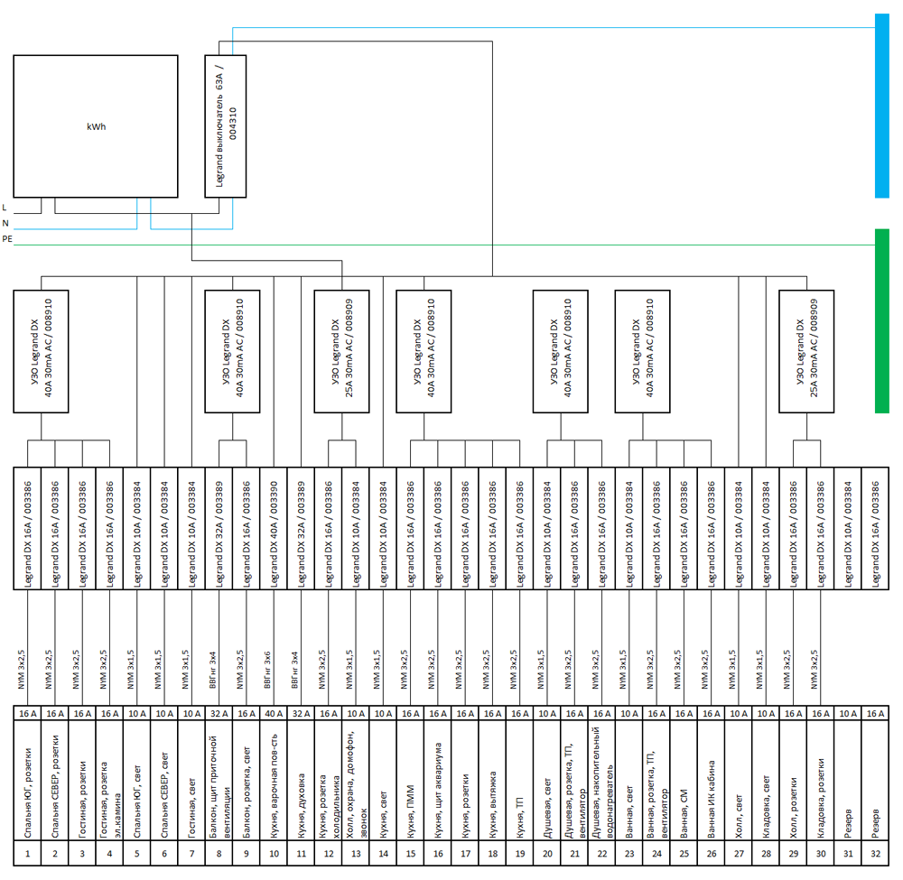

Не пинайте, уважаемые гуру. Посмотрите схему, пожалуйста. Все ли верно? Особенно выбор УЗИП. Заранее благодарю
