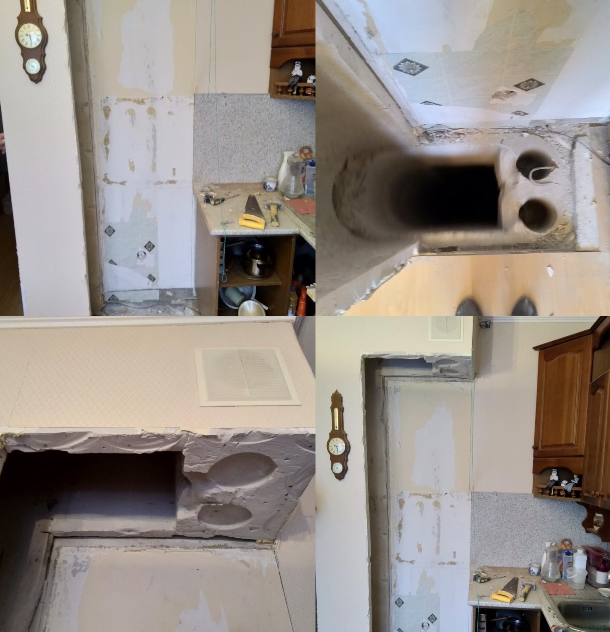

BV написал: Правильнее назвать конструкцию из гипсобетона вентблоком, фото - было выше - одна шахта - сквозная, + 2 канала длиной в этаж.
Ну так начали с вентиляции, а добавились трубы в туалете. Они же не в вентиляционном блоке проложены, вот и непонятно было, о чем речь. так значит, вентиляционная шахта стоит в этом коробе, который на кухне. Шахты всех квартир стыкуются между собой, образуя вертикальную, грубо говоря, дыру. Если сверху бросить гайку, она должна долететь до пола первого этажа. А какие размеры этой шахты? Короб-то здоровенный, неужели он весь внутри заполнен этой шахтой?
Т-34, да, весь заполнен. Два разгонных канала, остальное сама шахта.

Вот прям таки и все???... ;) А я думал что ваш хрустальный шар сломался!.. Не могу утверждать со 100% уверенностью именно про эту серию, но встречал неоднократно в панельках именно такой вариант- на кирпичах.
ИгорьPurnesh, Ничего удивительного, П-44 (и ее продолжение) пожалуй, самая распространенная серия, которую продолжают строить и сейчас... Еще П3, П3м, КОПЭ, П46 и тд, в которых также нет кирпичей, от слова СОВСЕМ.
*pro100Игорь написал:** Но... вопрос-то был другой: "чем именно они должны быть набиты?"
хороший прораб должен знать :)
Т-34 написал: А какие размеры этой шахты? Короб-то здоровенный, неужели он весь внутри заполнен этой шахтой?
Фото было выше - посмотреть - ну никак не судьба? :killyourselfbywall: В яндекс картинках поискать? (толщина стенок в самых тонких местах около 4см)

На фото (именно П44 без букв) прекрасно видна и конструкция шахты и идиотизм вандалов :killyourselfbywall:
Надеюсь, больше нет вопросов по "усечению" ? :)

*pro100Игорь**, могу ответить - в идеале "негорючим материалом, не препятствующим небольшим перемещениям трубы при изменении ее температуры" Для стояков отопления в нормах фигурирует асбестовый шнур... Но грамотный прораб должен знать и другие заменяющие материалы... :)

Логика долбодятлов проста как пень "ну там же пусто, значит не нужно, а вот решетки на каналах это вентиляция - их не трогаем" А продвинутые дятлы урезают шахту оставляя меньше половины "ну воздух же проходит"
А дятлов которые делают вентиляцию под вытяжку плоскими каналами 100х55 метров по 10 с пятью поворотами - в каждой первой квартире - их логика "они же зачем-то продаются и эти - самые дешевые, и вентилятор же продавит"

BV написал: которые делают вентиляцию под вытяжку плоскими каналами метров по 10 с пятью поворотами - в каждой первой квартире
Это вы о чем? Под кухонную вытяжку, что ли? И почему нельзя от кухонной вытяжки над плитой провести короб в дырку с торца рядом с решеткой?
