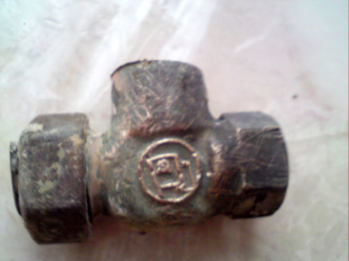

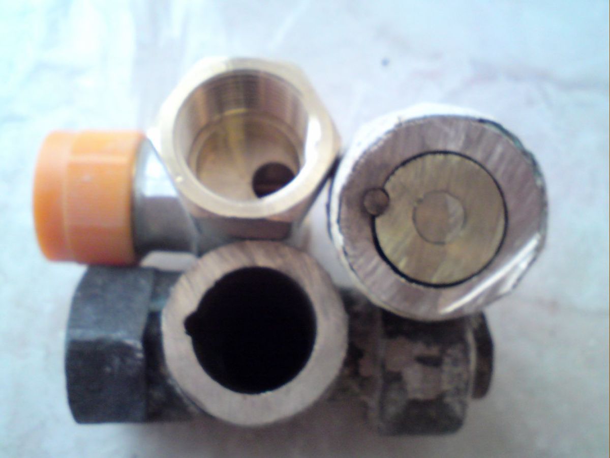

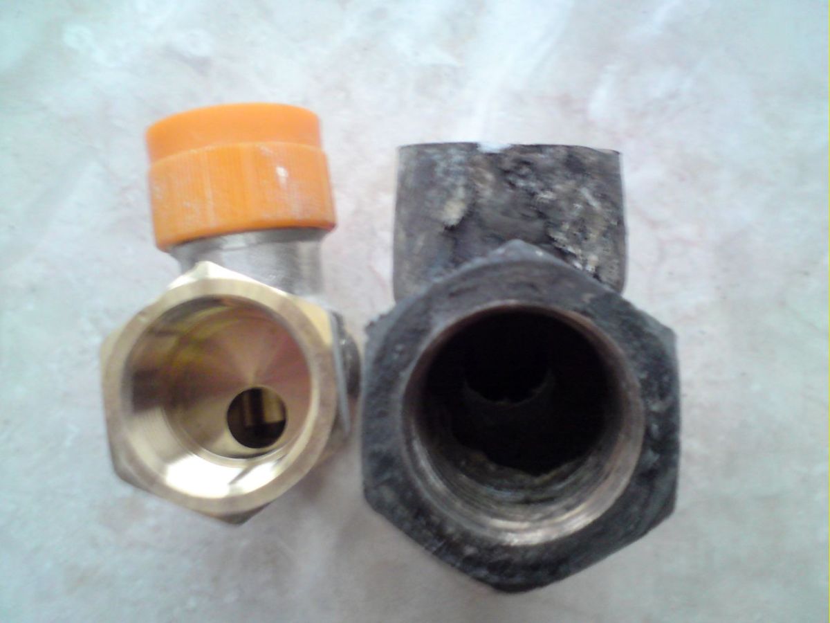

waw0375
waw0375
Регистрация: 17.11.2008
Сообщений: 2752
24.12.2009 в 23:01:57
По поводу толщины стенок. Посмотрите какие вентили использовали на отоплении 50 лет назад. . Для сравнения положил Oventrop. Не стоит экономить на комплектующих и кормить торговцев китайским контрафактом. Берите пример с наших дедов.
