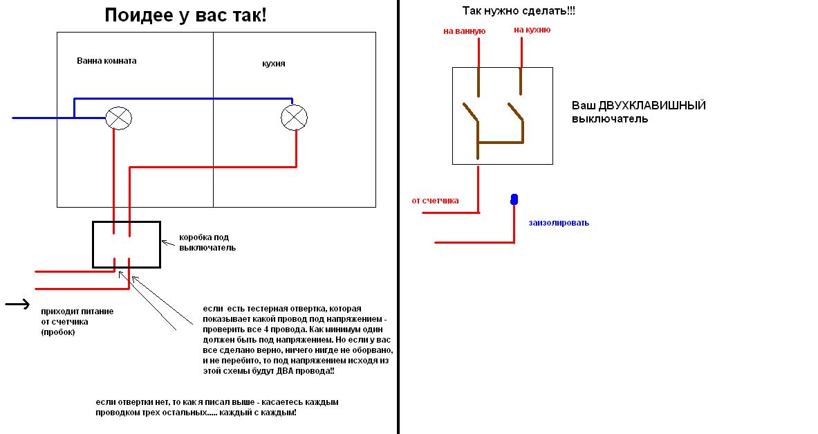

А почему у мя включается свет и в ванной и в кухне, токо попеременно, там же тож задествованы все 4 провода?

Fantasia написал : А почему у мя включается свет и в ванной и в кухне, токо попеременно, там же тож задествованы все 4 провода?
извините, но женская логика и полёт мысли ламают мне мозг, а попеременно потому что нет или одного из фазных проводов или нолевого, если вы ничего не путаете и не темните, в четырёх проводах запутаться ну очень не просто.... ПС. Зовите музчину из фирмы "муж на час"...

Fantasia написал : Да вот в чем загвоздка, правильные то провода я знаю
давайте рассуждать логически - если не включается - ТО НЕ ЗНАЕТЕ! а раз не знаете, проверьте так как я вам написал!
Fantasia написал : а с не правильным то в ванной, то в кухне включается.
а в правильном варианте у вас одной кнопкой свет сразу и в ванной и в кухне включался??

fox.msc написал :
fox.msc написал :
Все правильно было, в кухне свет включался левой клавишей, а в ванной правой клавишей, а терь не знай что произошло

Fantasia написал : электрик поставил один одноклавишный, дотянув кабели от двух к одному.
Fantasia написал : в кухне свет включался левой клавишей, а в ванной правой клавишей
Эти два ваших сообщения как то совсем не стыкуются! начала говорите что вам электрик поставил ОДНОКЛАВИШНЫЙ выключатель.... теперь пишите
что в кухне и ванной свет включатеся разными клавишами! Это как на ОДНОКЛАВИШНОМ то может РАЗНЫМИ клавишами включатсья??? совсем запутали! так как

Да ошиблась я видно сначала, двухклавишный конечно поставил, а то как и в кухне и в ванной свет одной клавишей включать.:)

Методом последовательных проб вычислить общий провод (т.е. провод, при подсоединению к которому двух других будет загораться свет в ванной и на кухне), и два провода от кухни и ванной соотв. При этом общий провод подключаем именно к общему контакту выключателя (я так понимаю в этом вся путаница и возникла), два провода от кухни и ванной подключаем к двум контактам выключателя с противоположной стороны.

Fantasia написал : Да ошиблась я видно сначала, двухклавишный конечно поставил, а то как и в кухне и в ванной свет одной клавишей включать.
ура! хоть это выяснили! теперь все просто
