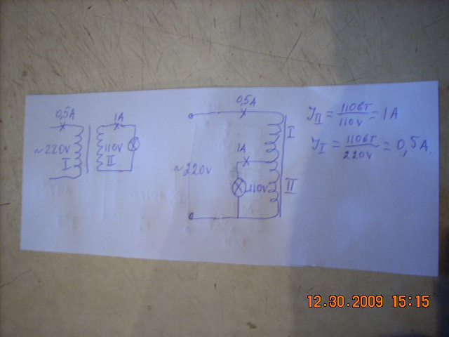

Трансформатор или автотрансформатор? Это разные вещи.
У трансформатора на "выходе" (к примеру) 110 В. ток 1 А, соответственно мощность 110 Вт не учитывая косинус фи и прочие детали.
На "входе" 220 В. ток 0,5 А, мощьность те-же 110 Вт плюс 10-15 процентов на КПД, косинус фи и прочие детали.
У автотрансформатора одна обмотка с отводом. Соответственно на "входе" 220 В. но ток уже не 0,5А. а тот-же 1А что и на "выходе" и связка холодильник-трансформатор потребляет уже не 110 Вт а 220 Вт. плюс 10-15 процентов на КПД, косинус фи и прочие детали.
Как вариант берете трансформатор от цветного лампового телевизора или (два трансформатора, надо уточнить мощность холодильника), ищите радиолюбителя, с его помощью наматываете новый трансформатор.
