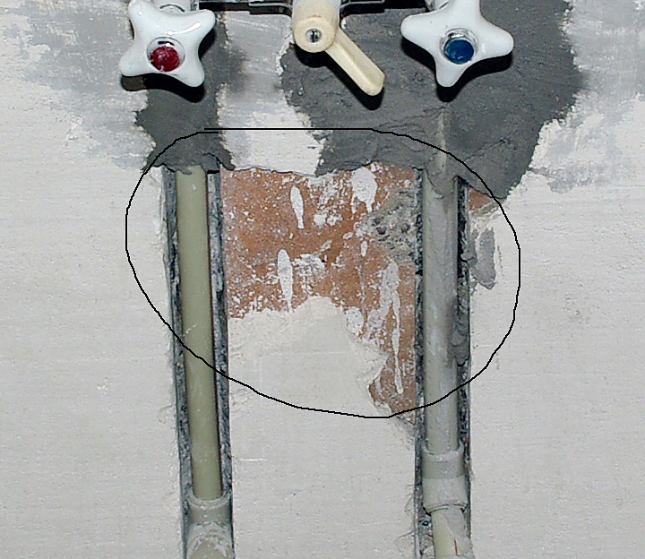

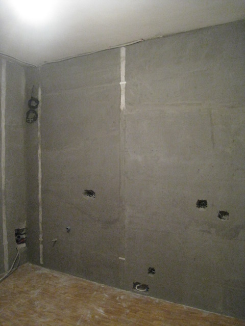

Сам штукатурил санузел ротбандом. Вчера увидев результат штробления под трубы смесителя был неприятно удивлен тем, как аккурато слой ротбанда отделился от бетона ( см. фото). Это нормально? Не отделится ли также все остальное вместе с плиткой?
2bvn-2005 Во-первых,надо сначала штробить,потом штукатурить.Также не надо долго ждать после нанесения "Бетоконтакта"(чтобы поверхность не запылилась.Для собственного спокойствия простучите слегка стены.Если нигде не бухтит,то делайте дальше.Где явно слой отошел-аккуратно отбейте(лишнего не надо,иначе и всю штукатурку можно сбить.)

Я штробил под электрику ПОСЛЕ: так намного меньше штробы. Ронтбанд от Бетоконтакта не отваливался. Но там где Ротбанд клали в два слоя без промежуточного грунта - расслоился. Пришлось переделать с грунтовкой.

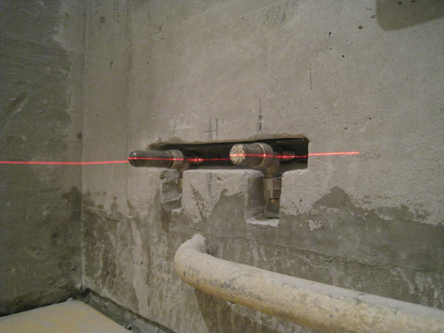

Как точно определить высоту расположения водорозеток на поверхностью штукатурки с учётом клея плитки, выдержать чётко параллели и перпендикуляры? А вообще из прорезанных бороздок штукатурку -кирпич лучше удалять ручным зубильцем, а не SDS MAX.

1) Никакого бетонконтакта под ротбанд не нужно. Достаточно обработать акриловой грунтовкой.
2) Штробить проще после штукатурки. ИМХО.
3) Ротбанд допускается в ванных комнатах, но там где у вас будет контакт плитки с водой (душ, ванная) лучше обработать гифроизоляционным составом.
4) Трубы - армированный ПП? Компенсация теплового расширения выполнена? Замазывать трубы без теплоизоляции не очень хорошо. Я бы одел на них изофлекс, который помимо прямой функции будет позволять трубам немного "гулять" при расширении.

Определяется примерно.Делается выборка.Потом штукатурка.После устанавливается все что нужно в уровень штукатурки.Максимально,что придется сделать-просверлить пару отверстий под дюбели.Если сверху плитка,то оставляете припуск примерно в 1 см.Например для подрозетников.
Voldemar36 написал :
Самое лучшее-лазерный построитель.

Родбант липкий, порой там где не надо не отдерешь
Раз отвалился причин три:
1 Повехрность была не грунтована.
2 Поверхность была грунтована но пыльная
3 Необьяснимая загадка строительной природы

Еще одна из причин - слишком густой раствор, нанесенный при оштукатуривании.

Вот это правильно, церезит-17 к примеру сразу на бетон и сверху ротбанд, фиг отдерешь...

А что про них?? Определить высоту?Рулеткой можно.Потом лазером уровень отбить Какие проблемы??
Чтоб стояли перпендикулярно стене , а для смесителя параллельно друг другу.
А подразетники лучше устанавливать при укладке плитки,чтобы скорректировать относительно раскладки.
Для этого есть простой способ.Закрепить предварительно на уголке.

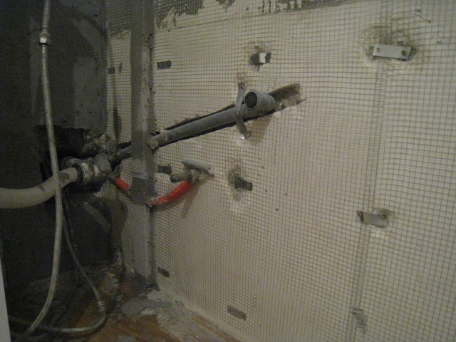

Каждый делает как считает нужным.Просто надо смотреть правде в глаза.При долбежке после штукатурки ВСЕГДА есть риск отслоения.Я не говорю,что все обрушится,но локально-вполне.Самый правильный вариант-долбежка,штукатурка,а потом уже установка всего под готовый уровень штукатурки.Я недавно делал резку после штукатурки.Ну о-очень аккуратно.Тем не менее,кусочек,но отвалил.
А я тоже с этим не согласен,потому как все эти "коммуникации" мешают выравниванию стен,а выставлять по высоте водяные розетки , да даже коробки под обычные розетки на готовую стену намного проще.
При нормальной подготовке стен и при использовании подходящего инструмента ничего отваливаться не будет.Да даже если и отвалится,не велика проблема,заполнить раствором,по готовой стенке.

mihamaster написал :
Думаю,ничто при таком варианте мешать не будет и не отвалится.Фотки,извините,с мобильника.
