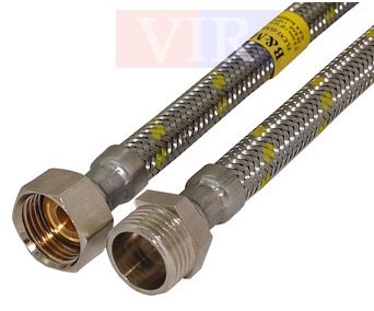

Уже несколько лет резиновые шланги в металлической оплетке запрещены к установке газовых приборов.Рассмотрим варианты такого запрета.На трубу, по которой газ поступает к нашему дому, подается положительный электрический потенциал. Сделано это для того, чтобы лежащая в земле труба не корродировала. На входе в дом труба имеет диэлектрическую вставку, и газовые стояки в наших квартирах уже не находятся под потенциалом. Это если входная вставка исправна. А если не совсем? Идем дальше. Газовая плита, как мы уже знаем, обладает целым набором электрооборудования, от электро поджига до лампы подсветки духовки. По сути, это газоэлектрический аппарат. Хорошо, если электрическая изоляция всех цепей в порядке. А если со временем изоляция потеряла свои диэлектрические свойства и происходит пробой? В одной из квартир вашего подъезда установили новую стиральную машину. Добросовестный мастер проведет заземление на распределительный щиток, халтурщик «кинет» его куда попало. А вдруг оно попадет на газовый стояк? Возле дома или в одной из квартир работает сварочный аппарат. Опять же — как обстоит дело с заземлением? Все перечисленные случаи — не фантазии, а прецеденты из жизни. Нельзя сбрасывать со счетов вероятность того, что по металлическому сильфону или проволочной оплетке резинового рукава, связывающего вашу плиту с газовым стояком, потечет ток. Иными словами, по гибкому шлангу подводки будут выравниваться электрические потенциалы неисправного электрооборудования и газового стояка. Это особенно опасно для рукава в оплетке: сечение проволоки, из которой она сделана, невелико, а значит, плотность тока будет высокой. Специалисты говорят о случаях, когда оплетка шланга разогревалась, как спираль электроплитки. А ведь под ней — резиновый рукав! Газ, вырвавшийся из прогоревшего рукава, — это как минимум пожар, а то и взрыв.Так что сильфонная подводка из нержавейки будет единственно правильным решением и для подключения котла и для подключения газовой плиты
