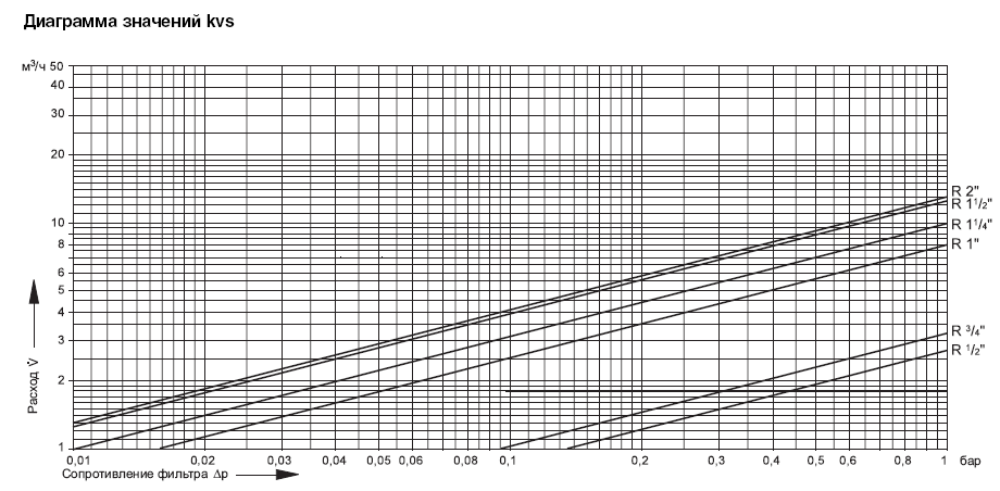

Дабы еще упростить задачу поставлю простой пример из жизни: однокомнатная квартира в центре Москвы. Подвод трубы 1/2 дюйма, после него сразу кран. Давление в системе 5 бар. Счетчика и обратного клапана нет, трубы идеально гладкие и вода идеально текучая. Бабушка открывает кран и набирает ведро воды. Раньше она набирала ведро воды со скоростю 10л/мин. Но вот пришел злой сантехник и поставил после крана грязевик размером 1/2 дюйма но с сечением 1/4 дюйма. Вопрос: с какой скоростю теперь будет набирать бабушка ведро воды?
Также большая просьба к Prok12 объяснить как использовать параметр Kvs в конкретном примере. Скажем, у меня Kvs фильтра Ханивелл 7.6. Как определить и понять показатели моего фильтра согласно схеме для фильтра с резьбой 1 дюйм? Спасибо!!!

Dima007 написал : Очень бы хотелось услышать научный ответ о занижении пропускной способности трубы фильтрами, грязевиками, клапанами и т.д.
Надо смотреть документацию. Насколько помню, Хонейвелл дает номограммы на свою арматуру.

2Dima007 http://www.chillers.ru/bibl/allowances/kv.php
