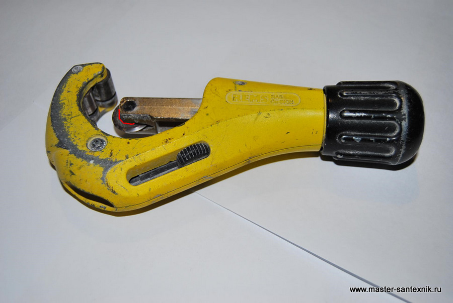

master.msk
master.msk
Регистрация: 20.11.2008
Сообщений: 18042
01.01.2010 в 18:07:00
Gennady написал : Обычно резьбу начинает нарезать туповатый ролик и у хороших трубкорезов
дело не в ролике, а в том, что
C2h5-OH написал : резьбу нарезает труборез при болтающейся штанге с роликом.
на фото нормальный труборез. но в связи с использованием появился люфт ролика. иногда нарезает резьбу. приходится сильнее прижимать.
видимо пыль как абразив, расточила место посадки ролика. кстати, пользуясь случаем, как исправить можно?
fontanero
fontanero
Регистрация: 19.08.2008
Сообщений: 2596
01.01.2010 в 18:17:58
Ребят,я немного не догоняю, вы что, все трубы режете одним труборезом ? До 16мм, я работаю маленьким,безштанговым. И проблем нет,даже нержавейку режу.(ясен пень какую) Для больших - штанговый. Если не лезть с ним на малые диаметры,то и седло оси дольше не разбивается. Или я неправильно что то понял ,из беседы ?
master.msk
master.msk
Сообщений: 18042
01.01.2010 в 18:19:46
2fontanero зачем их 10 штук. этот прекрасно справляется с 15-18-22"". вернее справлялся(
