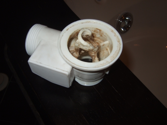

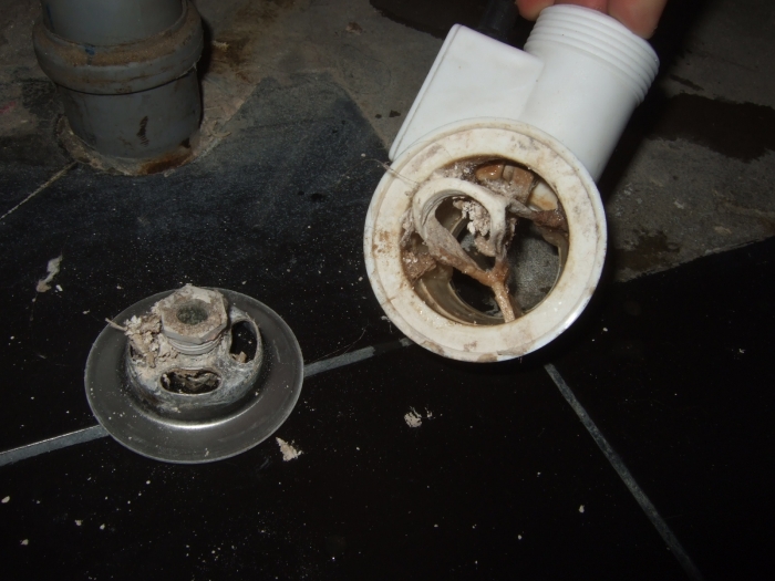

Это как и "жидкие сантехники" для канализации - любимая тема для неформального глумления на объектах. Вот, залила тетя в джакузи средство, говорит 6 лет заливала - и все нормально было, а вдруг не выдержало.....
А вот характерное по теме, например, на кабине Апполло...

Y&T написал : Вот, залила тетя в джакузи средство, говорит 6 лет заливала - и все нормально было, а вдруг не выдержало.....
Потхан?:) Экзотермическая реакция растворения в воде едкой щелочи.

У меня с химией не очень, но видно что была слишком экзотермическая! Там был еще неправильный монтаж, провисшая длинная гофра полная какого-нибудь "потхана", она и утянула все к полу. Еще один минус дурацких гофр, используемых ни к месту. А про ингибиторы догадывался, но не знал, теперь разбазаривать фирменный антинакипин не стану:).

Y&T написал : какого-нибудь "потхана"
= NaOH - едкий натр - сильная щелочь.... средство от засоров, разьедающее органику - волосы, волокна тканей, жир - основная причина засоров

2BV ...так куда девать сию экзотермичность в пластиковых трубах, да при разъедании волос?
