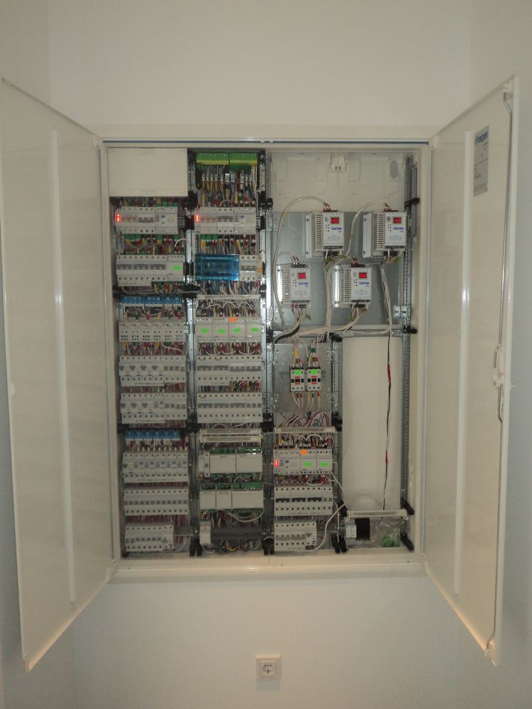

P.S.S. Фото щита магазина 450 кв. Бытовые розетки и вентиляция с отоплением (освещение в другом щите). Этап наладки, большую часть работ делали электрики, но кое-что вентиляционщики, так что местами бардак. Оба ввода "под УЗО". Нижний ряд автоматов на высоте 750. Верхние клеммы вполне сносно обслуживаются, а вот нижние...

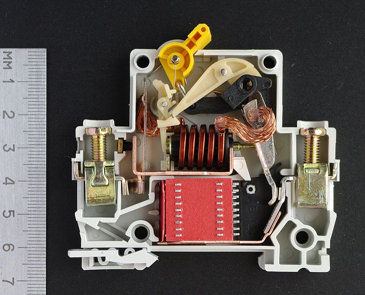

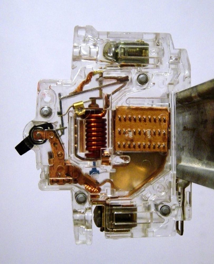

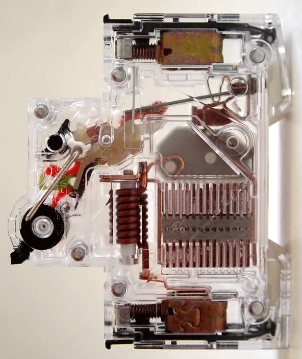

avmal написал : Неподвижный контакт автомата - верхний контакт.
А вот это, спорно. Конструкции отличаются, у кого верхний, у кого нижний, у кого вообще оба... Привожу три фото не которых, то, что можно «притянуть за уши» к определению «подвижный контакт» – находится сверху. На одном, кстати АВВ, снизу есть «оплётка», а это позволяет предположить, что подвижный – и сверху, и снизу.
