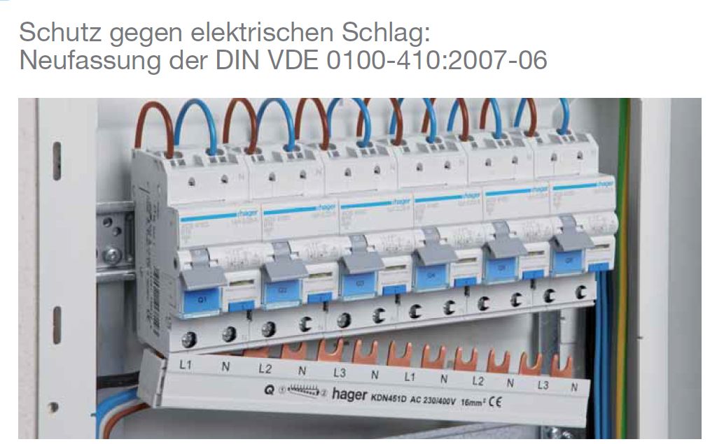

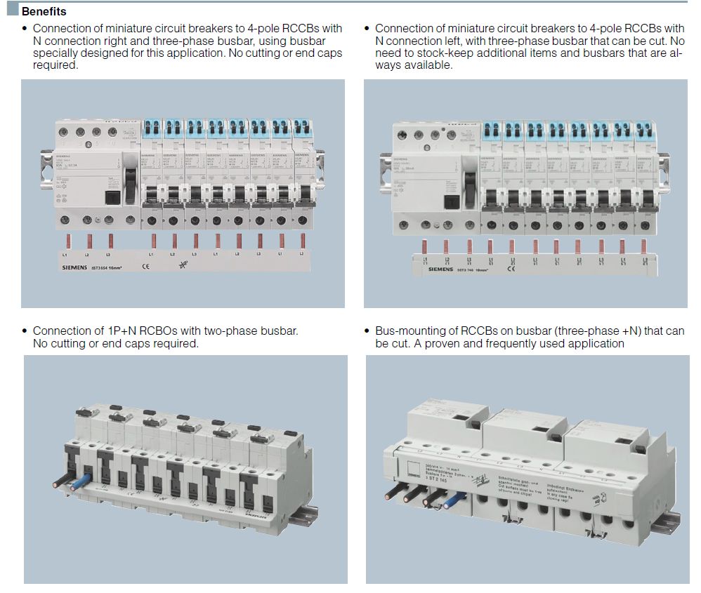

VadimVB написал : Взялибы ABB серии S200 там двойной контакт причём и снизу и сверху(две клеммы) Подключай как хочеш хоть сверху хоть снизу и терминалов чтоб на шину подавать не надо. Тоесть по желанию можно либо два провода подключить либо шину и провод причем и снизу и сверху такая конструкция.
Точно! А ещё лучше серию S230, их делали в Питере и кое где ещё попадаются в продаже, клемы у них под все виды шин со всех сторон и в каталоге АВВ, чётко написано, что подключение производится с любой сороны. Правда подделывали их, свлочи.

OnOf написал : Существуют правила расположения электрических элементов (лево-право /верх-низ), гост о монтажных электро схемах, возможность учета соотнести элемент с другим элементами (авт - другой автомат/расцепитель /узо/счетчик тд). Все необходимо приводить к единому, внятному облику, который должен при любом взгляде однозначном описывать устройство. Желательно не подсоединять снизу!!! Взаимное правильное (оно же типовое) согласование элементов электроустановок, залог безопасности, и показатель КАЧЕСТВА монтажа . Также легче выяснятся соображении по которым выполнена схема.
написанные людьми затеявшими первый ремонт.
Ну возьмите, посмотрите шире почитайте... Кроме заявленного у любого производителя "без разницы", есть целые серии вполне достойного оборудование, уважаемых брэндов, которые даже не предполагают подачу питания сверху. Для цивилизованных стран, наш и ваш рынок это рынок стран третьего мира типа Зимбабве и Сомали, и никто не собирается нам ничего доказывать или завоёвывать рынок новинками, вроде селективных (действительно селективных) автоматов, или малых щитков предназначенных для слаботочного оборудования, с наборными RJ-45 на дин рейку, свичами на дин рейку, и приблудами под ТВ...

Smily написал : никто не собирается нам ничего доказывать или завоёвывать рынок новинками, вроде селективных (действительно селективных) автоматов, или малых щитков предназначенных для слаботочного оборудования, с наборными RJ-45 на дин рейку, свичами на дин рейку
О, Вы шибко не правы, все это есть и уже на рынке и уже конкурируют(ну между собой разумеется), просто квартирами и коттеджами, не всё кончается. Для крупных предприятий и госзаказов всё они уже поставляют, на днях увидел непонятку от Сименс 3RV1021-OKA10;4DA15;0GA10, Шкапчик ими нашпигован. Смотрел на них как абориген на Кука

2Smily У меня холодный справа, выключатель – вниз а ввод буду делать сверху, и там где это ЖЕЛАТЕЛЬНО (как я и написал) это должно быть обязательно как почистить зубы . У тоиоты тоже правый руль. Ничего не имею против особых причин. Но если вы беретесь за дело озвучьте пожалуйста их, почему надо делать выбор в пользу “ с ног на голову”. Есть здравый смысл а не
Smily написал : целые серии вполне достойного оборудование, уважаемых брэндов, которые даже не предполагают подачу питания сверху
Уверен что примеры для ОСОБЫХ СЛУЧАЕВ вы приведете без труда, но тогда и спорить ни кто не будет.
