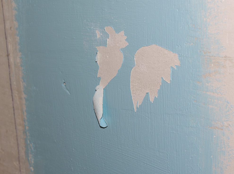

Prok12 написал : Попробуйте нанести сейчас -кусочек порядка 10х10см. Высохнет (сутки-двое) - попробуйте оторвать за уголок. Если снимется целиком как чулок - нафиг такая гидроизоляция: отлетит вместе с плиткой

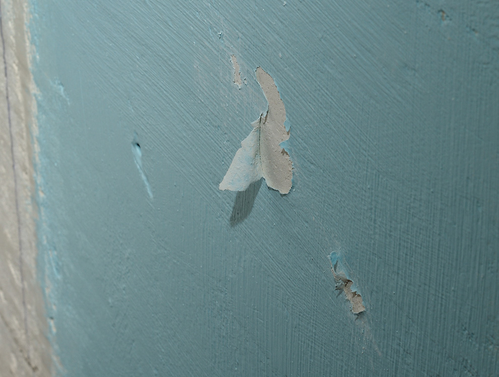

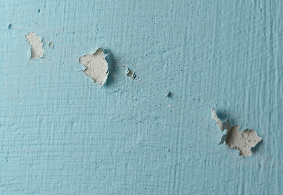

Попробовал провести сей эксперимент. Гидроизоляция такая: http://www.feidal.ru/catalog/detail.php?ID=918 2 слоя, между слоями сушка сутки, потом неделя. Получается гладкая голубая поверхность, прочная на вид и на ощупь. Однако воздействие уголком шпателя приводит к результату на первом фото. Результаты дальнейших усилий пальцами и ногтями - на фото 2 и 3. ???
17.01.2010 в 20:47:22
Ну и всё отлично. Сдирается с верхним слоем стены - или стена не прогрунтована, или плохо прогрунтована, или надо плиточным клеем на сдир шпаклянуть её и повторить эксперимент. Даже битумный Флехендихт ведёт себя так же на Ротбанде, а он, ИМХО, полипучее будет.

*abс* написал : Даже битумный Флехендихт ведёт себя так же на Ротбанде

C ведром коричневой гадости эксперименты уже проведены, результаты известны:) - плиточный клей Вам в помощь. Но, моё мнение, что и без клея не отпадёт вместе с плиткой, слишком большая площадь контакта, хотя без плитки, за краешек подцепив, можно плёнкой снять гидроизоляцию. А с клеем, оторвать не возможно. Это не гидроизоляция виновата, это поверхность такая.

"воздействие уголком шпателя приводит к результату на первом фото. Результаты дальнейших усилий пальцами и ногтями..." Вы что, всерьёз думаете, что у проникающей влаги есть с собой "шпатель, пальцы и ногти"??!! перечисленное, это ведь ТОЧЕЧНОЕ воздействие! А после укладки плитки (даже мозаичной) будет воздействие на бОльшую площадь!!! И на проникновение(!), а не на отрыв....

Дело не в точечном воздействии... На фотках адгезия почти нулевая. При попадании ЛОКАЛЬНО под гидроизоляцию на Ротбанде воды, далее "пузырь" под ней будет развиваться лавинообразно.
