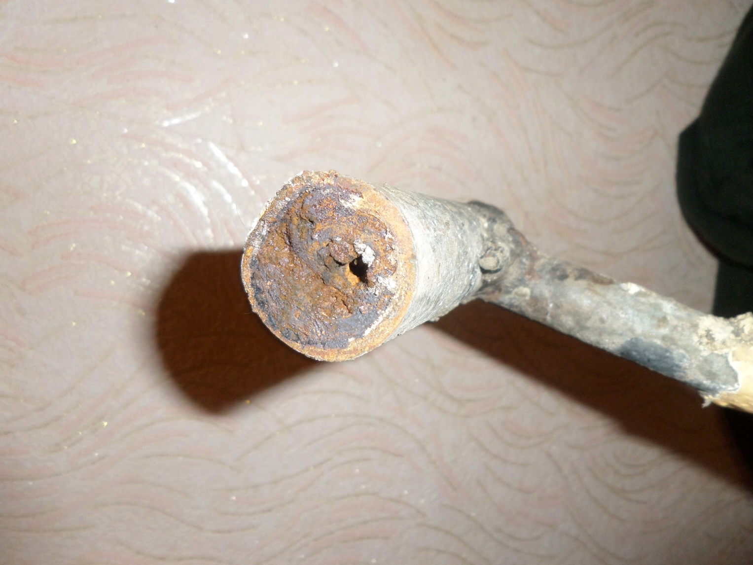

Я когда судился с ЖЭКом по такой же ситуации лет 10 назад находил норматив по расходу воды 0,2 л в секунду. По сути расход - это сечение трубы ХВС на давление. Мне ЖЭК манометром доказывал, что давление норм, но сечение труб ХВС было неполным на многих участках, поэтому расход был в разы меньше норматива. Потом когда срезали стояк, была такая картина (на фото)IMG_20250611_214751
