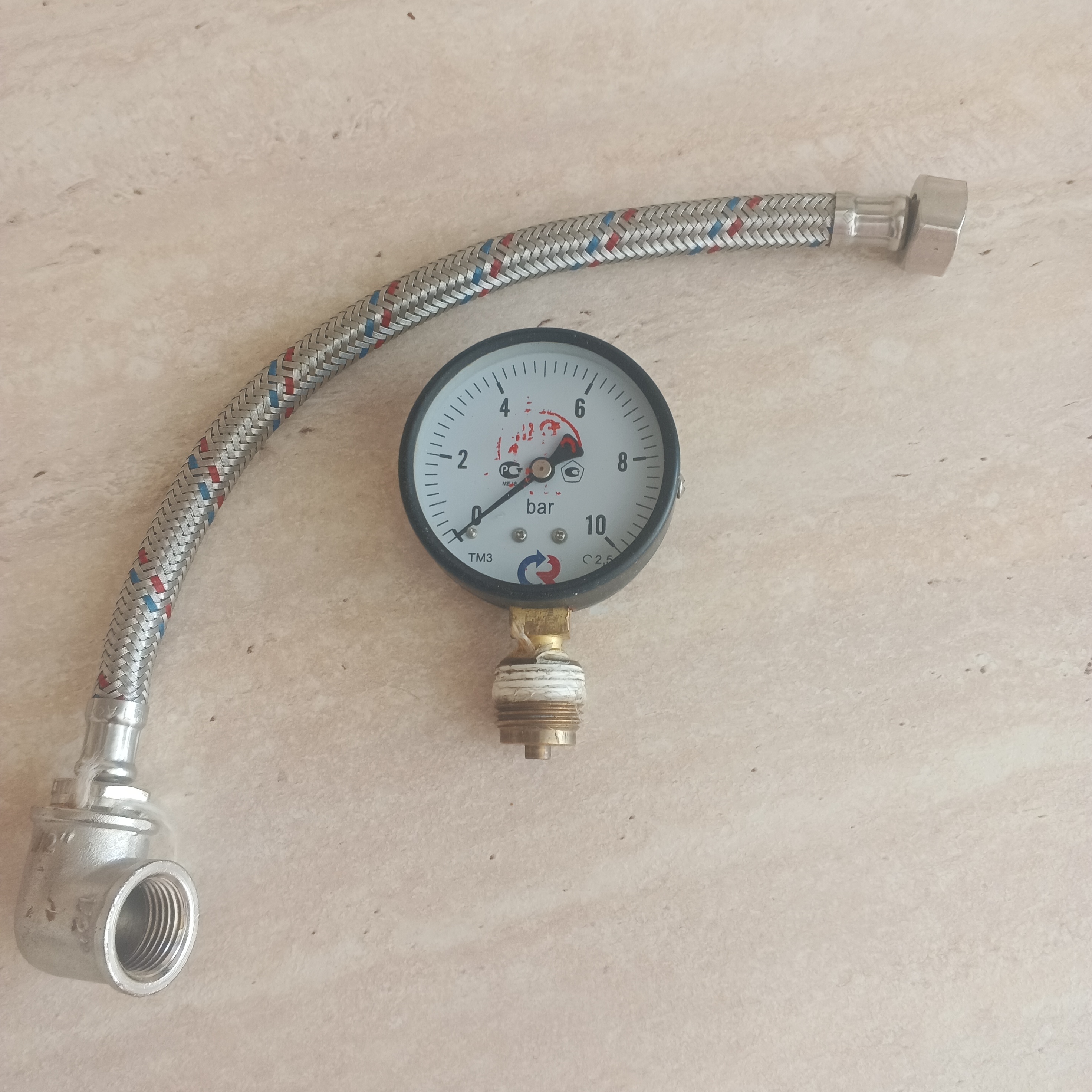

polpol22,  Хорошо бы побольше данных - новостройка или старый дом. Из какого смесителя, или сразу после вводного крана (новостройка в бетоне)? А то давление может быть большим и полным напором вылетит из банки и обольет вас.
Манометр, если есть возможность - рублей 300 и переходник примерно 100руб за минуту прикручивается к душевому шлангу вместо лейки.
Примерно вот такой вариант я использую при приемке квартир.
17494546959536414996054047638307 Наиболее правильно понять что имеем - измерить и давление (в статике и в динамике, если все смесители стоят) и расход л/мин. Тогда будет полная картина.
