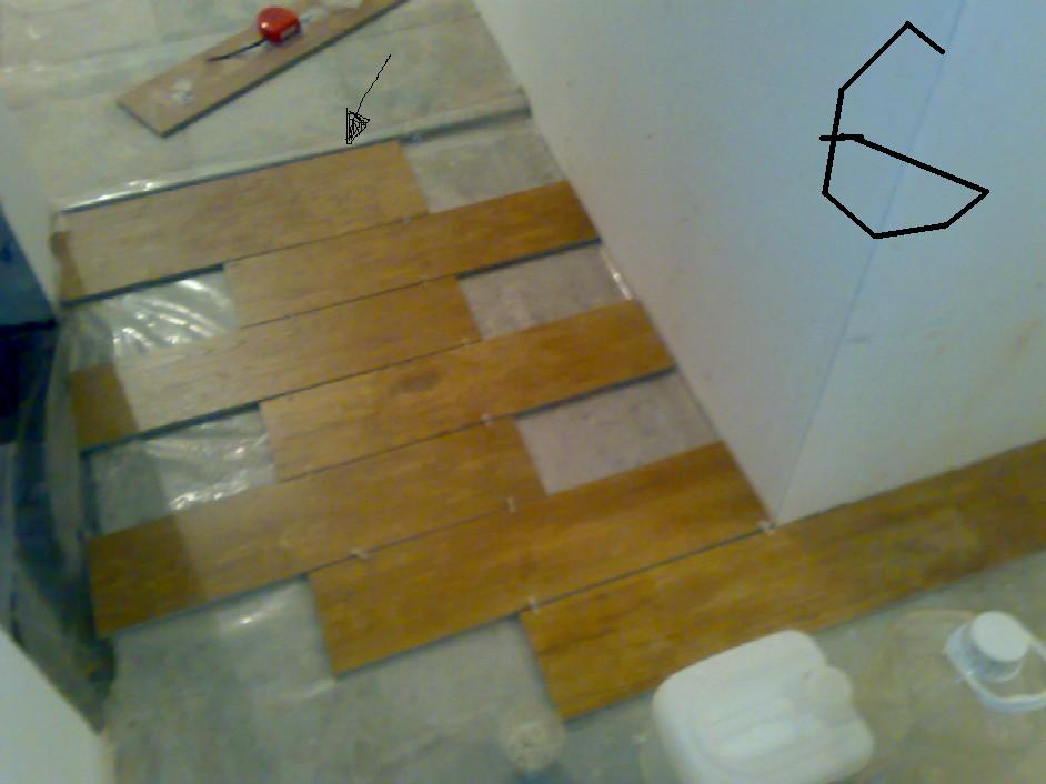

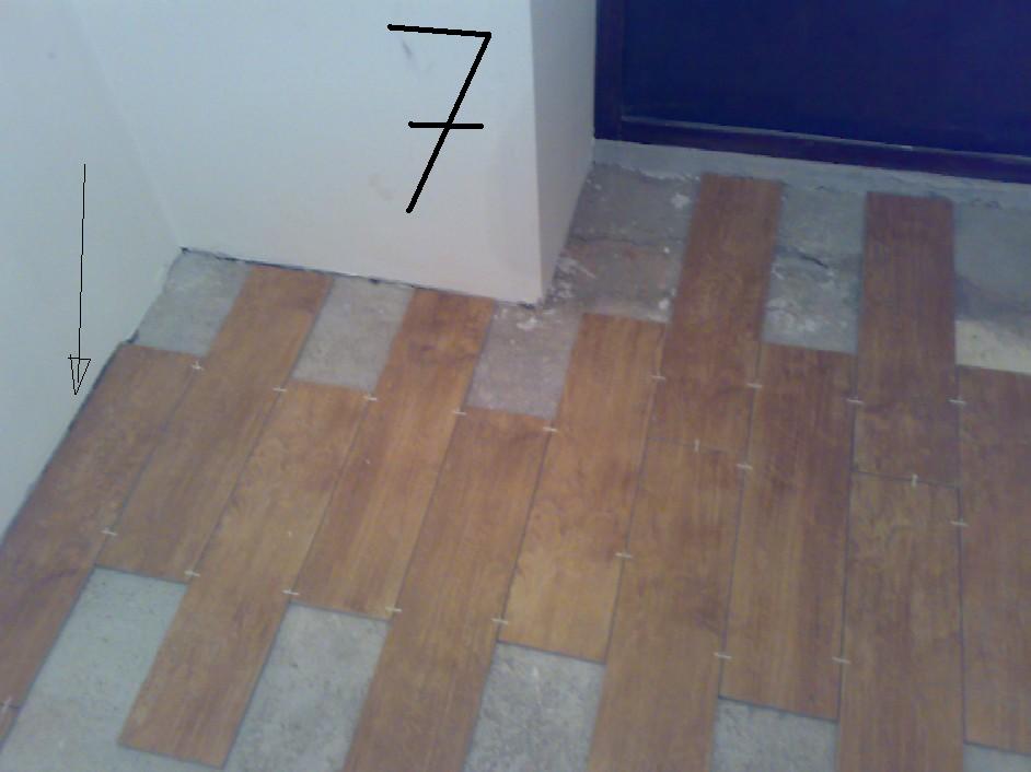

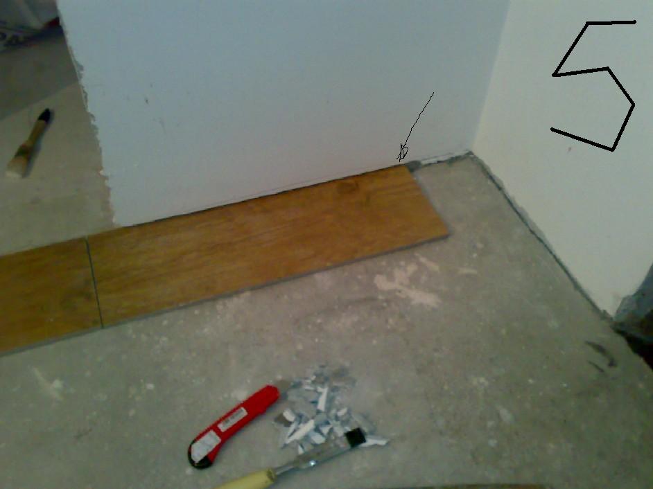

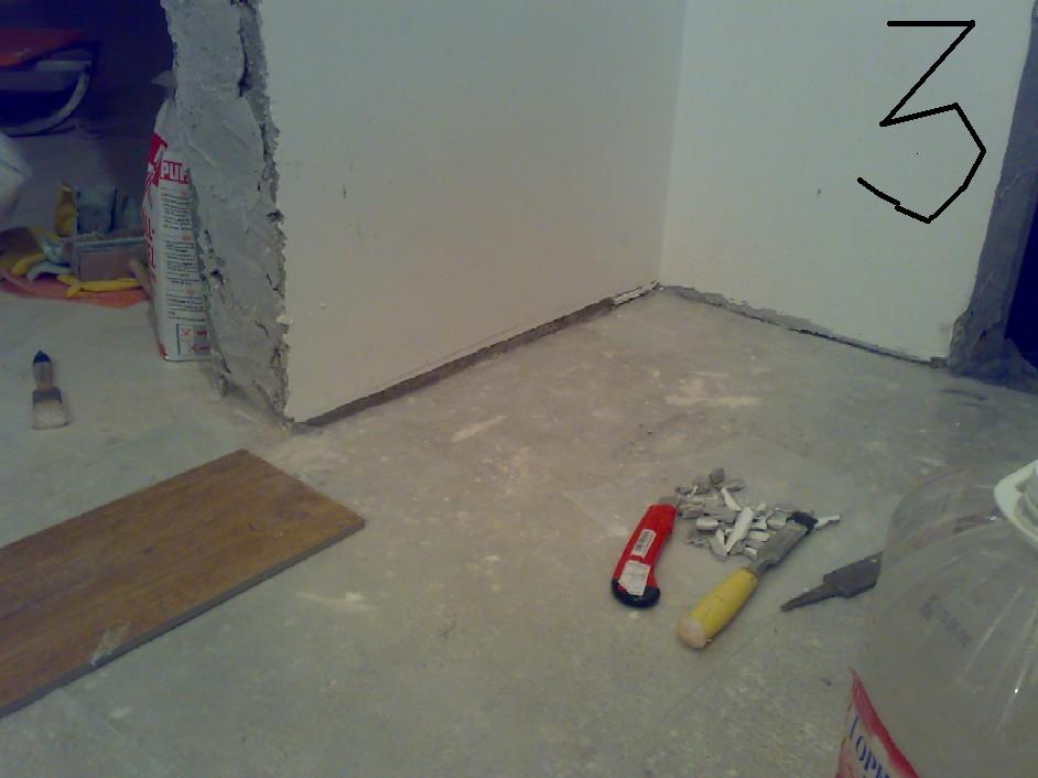

общие исходные данные такие. Прихожая буквой "Г" если смотреть от входа. Плитка 60см длиной, шириной 15см и 1 ряд шириной 20см. Укладка "лесенкой". Ширина крестиков 1.5мм.
Проблема в том, что геометрия стен снизу не идеальна.

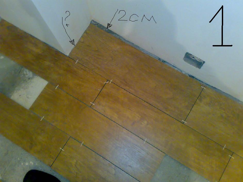

Рисунок [1]-[2]. Вход. Положил ряд плитки шириной 20см. Получилась дырка у стены гдето 2 см. Я так понимаю ничего страшного - плинтус закроет?
рис.[1] - видно что я не отступил от стены - я так понимаю нужен зазор и ряд немного на "себя" подвинуть?

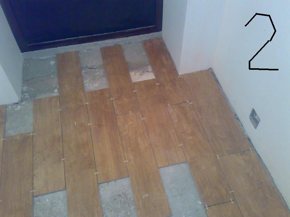

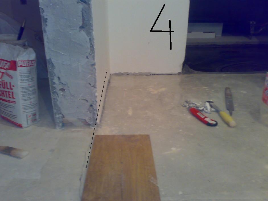

Рисунок [3]-[4]-[5] угол напротив входа. Стена кривая. Что делать? Решил подточить стену. Немного стало лучше но надо еще точить. Правильно ли я делаю? Это вернЕЕ чем такую плитку резать? Если точить угол и плитку туда засовывать, надо ли между стеной и плиткой положить какую нибудь мягкую прокладку чтобы не было прямого контакта со стеной и не дай бог плиточница туда клея не залила - стены ходят мб и плитка треснет? Как в таком случае устанавливать плинтус в том месте - если "саморезы" в угол между плиткой и стеной то там же плитка будет...
Такая же ситуация на рис [7] - плитка не лезет, подтачиваю стену.
рис.[6] - плавный переход в кухню. т.к. ровно плитки не кладуться, то беру крестики уже 3 мм и последняя плитка 20см. Остается гдето меньше 1 см зазор, дальше кухонная плитка. Что с этим зазором делать - заливать затиркой или оставить пустым и закрыть порожком?
последняя фотка - общее представление.
Пока все...

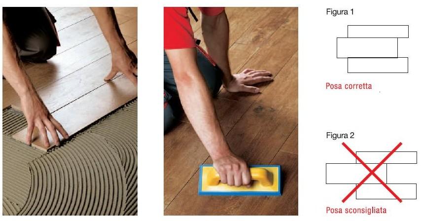

p.s. на коробке с плиткой нарисован правильный рисунок укладки - т.е. плитки друг от друга должны быть "разъеханы" на 1/3 т.е. 2/3 между собой, остальное с другой. Совмещение по 1/2 написано что запрещено. Почему так?
на рис.[6] если класть не резанные плитки то разбежка получается 1/2. Можно ли так оставить (площадь там макс 1.5кв2) или все таки надо по уму?

Не очень понятно написано
Romariok написал : Проблема в том, что геометрия стен снизу не идеальна.
В таком случае я бы подрезал крайние плитки с двух сторон коридора. Пользуясь правилом: Ширина отрезаной плитки должна быть больше половины целой плитки.

zvolki написал : Ширина отрезаной плитки должна быть больше половины целой плитки.
не совсем понял как это - плитка длинная и подрезать ее надо будет вдоль. острый угол треугольника совсем никакой будет, боюсь что плитка запорится (сколется), а широкой у меня впритык

Romariok написал : Совмещение по 1/2 написано что запрещено. Почему так?
Скорее всего из за кривизны плитки,будут перепады по высоте.Но обычно такую плитку укладываю как ламинат,т.е остаток от предыдущего ряда идет в начало следующего ряда,если конечно этот перехлест не менее 10-15 см.

кстати в мануале на плитку написано что расстояние между ними должно быть минимум 2мм, а у меня с крестами 1.5 еле влазит чтобы не резать плитку. Чем это грозит что я расстояние между ними сужу?
а кладут ее так...
p.s. ну так ничего что я стену подтачиваю? там штукатурка...или изврат? p.p.s. мне завтра с плиточницей общаться - надо подготовится - а то у нее все просто - раз, раз, а потом не то получится (забудет или еще что..)

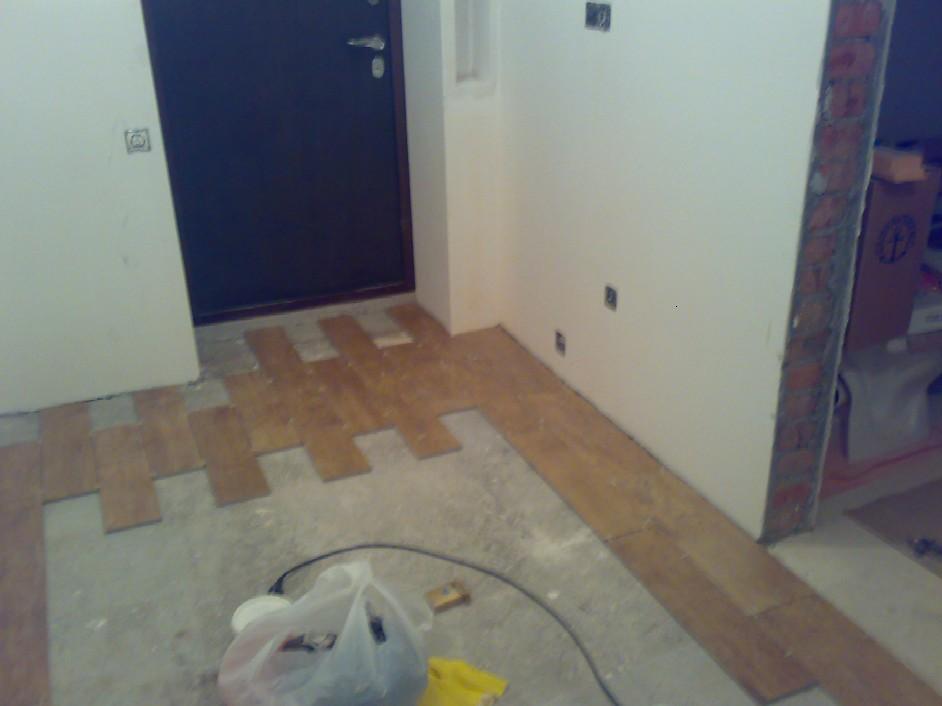

В Г-образной прихожей я б такую плитку постелил по диагонали.

Красная рожа написал : В Г-образной прихожей я б такую плитку постелил по диагонали.
плиточница тоже мне такое говорила - но это сколько резок будет? а потом между комнатами в дверных проемах будет стык с ламинатом - куча треугольничков будет на стыках, наверное не красиво? - двери то всегда открытые...

Romariok написал : но это сколько резок будет?
А в чем проблема? Кстати, мне, почему-то, резать плитку нравится даже больше, чем клеить. :) Главное - хороший плиткорез. Мне удавалось ручным плиткорезом отрезать уголок с катетами 3х3 см. Только обламывать нужно плоскогубцами, положив плитку на край какой-нибудь ровной поверхности.

Красная рожа написал : А в чем проблема?
у нее фаски нет, а на 4 уголка нужна 1 плитка, как будет резка смотреться я не представляю, да и рисунок у нее продольный...вобщем пока не хочу по диогонали...

Romariok написал : на 4 уголка нужна 1 плитка
Ошибаетесь. На 4 уголка нужны 2 обрезка от ранее уложенных плиток.
