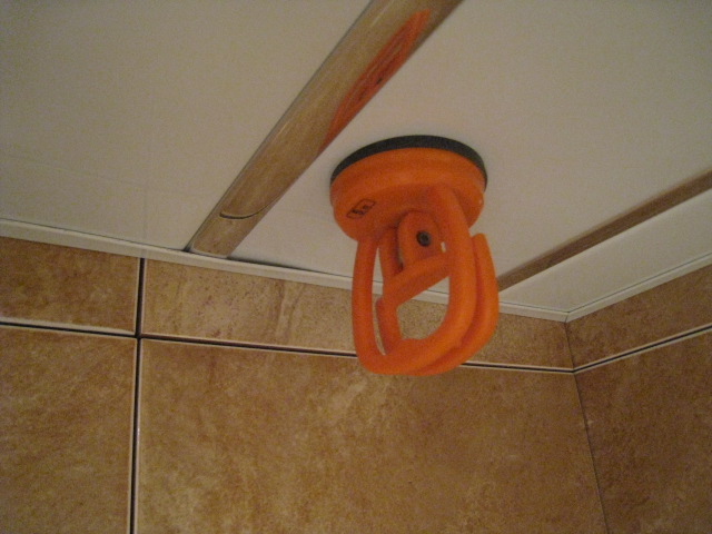

Вскоре после установки чудо-мастерами реечного потолка погас один из точечных светильников.
Напряжения в проводах вообще нет, значит, криво скрутили провода возле трансформатора, а он, судя по стуку, где-то в центре комнаты лежит. Никто не может подсказать, как снять пару реек в центре и, главное, подвесить потом обратно? :help Во всех инструкциях есть только как его вешать...

ваще по идеи поднимаете его руками и сдвигаете вбок над другую если место позволяет))

Обычный потолок, вроде Албес, - алюминиевые панели и узкие рейки между ними. Вверх он что-то не поднимается, я так понимаю, на базовом потолке еще прибит крепеж, который его держит.

Действуйте по инструкции в обратном порядке только. Надо постараться вынуть узкую, она расклинивает широкие и без этого их не снять. Посередине попробовать зацепиться за узкую и оттянуть вниз и вбок чтоб ее конец вышел из под уголка. После все просто. Самое главное не перегнуть.

Вскройте соседние плафоны и посмотрите может не рабочая лампочка идёт шлейфом? Если нет то тогда вставте в отверстие под плафон не рабочей лампочки маленькое зеркало , и попытайтесь определит , до какой из соседних лампочек нет преград в виде крепежа. Точечные светильники дают свет ещё и по ту сторону потолка , так что надеюсь вы там всё разглядите. Если будет плохо видно , вскройте соседние лампочки и вставте какой нибудь источник света. Когда определитесь , где нет преград, проволкой, 2 магнита и нитка или магнит и железка с ниткой , протяните новые провода и подключитесь к рабочему плафону.

2gwarlock Вынуть сначала вставки,потом сдвигать саму рейку.Для удобства воспользуйтесь присоской. Может возникнуть "нюанс". Начальные рейки обычно вставляются сверху "с поворотом".Короче говоря,просто смещением их можно и не вынуть.Которые (рейки) монтировались последними,те выйдут. Т.е. может придется разобрать потолок до "места назначения".

2DED К сожалению, именно шлейфом они и не сделали. Но насчет самому сделать шлейф - это мысль, попробую. 2mihamaster 2Alex_Kov Постараюсь, спасибо. В крайнем случае, вытащу вставку под трансформатором, раз они не крепятся, и буду играть в гинеколога.

Проще всего вставку "выдавить" пальцем изнутри через отверстие под светильник. Сперва вынуть светильник, потом вытолкнуть узкую вставку, потом хоть весь потолок без проблем.:) Пысы. Если галогенка, то и светильник вынимать не надо, - только лампу.

А если от самой близкой соседней лампочки прокинуть новый провод? Ведь чтобы вытащить светильник вроде ничего демонтировать не нужно, а вытащив 2 можно, наверное, протянуть провод и не снимая потолок.

Передернуть-то провод можно, но я бы все-таки добрался до транса и посмотрел бы в чем причина отказа.
