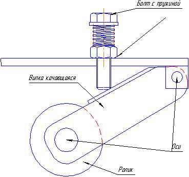

Вот побыстрому накидал как я вижу этот узел

labus написал : в промышленном вентилятора нет точно, да и усложнять схему не хотелось-бы
Да никакого усложнения, ставим осевик с кожухом или радиальный (думаю ватт 200 за глаза) и гофрой направляем поток воздуха под барабан

Спасибо за подсказку по ролику, думаю смогу использовать:) , надеюсь на планке в 30см перекосов не будет... насчёт усложнения... в принципе двигатель 2,2кВт имеет обдув, ставить ещё один, даже маленький, всё-же дополнительная схема, это и кинематика, и крепление, и провода, и управление. Я прикидывал поставить дефлетор чтоб направить поток воздуха от обдува двигателя к ножам... и поток достаточно мощный, на мой взгляд, и дефлектор сделать не сложно. Просто в рубануах это решено банально за счёт центробежной энергии, без пыли и красиво так на сторону, здесь-же механизм объёмный, да и корпуса как такового нет, просто кожух и укреплённый на нём двигатель...

Да... вопрос по ходу, в какой программке нарисована схема ролика? Вопрос не праздный, на карандашах и бумаге каждый раз перемалёвывать надоедает

labus написал : какой программке нарисована схема ролика?
Компас 3D-V9

Благодарю за подсказку Vidis
