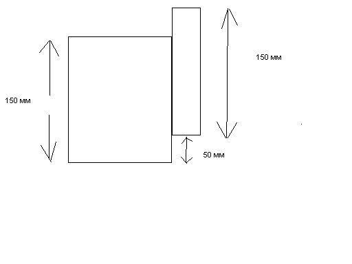

а если доску 50*150 (есть такая в магазине!) к балке пришить со смещением на 5 см? Будет работать? Или лучше не надо? И ещё - на пол стелить доску шириной 150 мм можно или лучше поуже взять?
всё в голове (с)

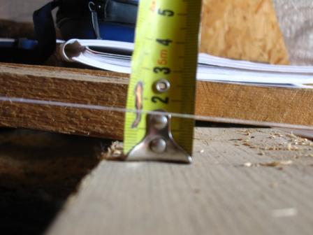

2Михалыч понимаю, что достал, но что делать? не я такой - жизнь такая... Сегодня появилось свободное время, наконец-то, залез на мансарду, типа померить всё... Наверное, лучше бы я этого не делал. Натянул нитку между балок. Что получилось - на фото. Это нормальный зазорчик? Есть мысль сделать как на рисунке - т.е. пришить к балке сбоку доску со смещением. Получается - и балку, типа, усиливаю, и плоскость по возможности выравняю...

koris65 написал : и балку, типа, усиливаю, и плоскость по возможности выравняю...
Выровнять- получится. Насчет усиления- эффект будет в какой-то степени...
