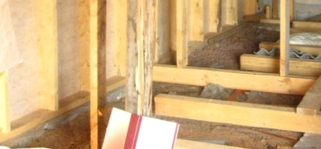

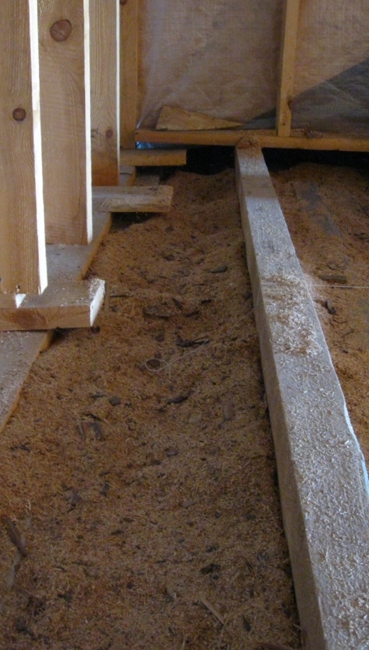

далее... работнички мои не положили балки вдоль стен. мысли были к стойкам стены (на фото слева) просто прибить доску в качестве балки. так можно делать или балка дожна быть развязана со стеной?
всё в голове (с)

Михалыч написал : эффект будет в какой-то степени..
эффект усиления, если к балке доску прибивать не с 5 см зазором, а 1,5-2 см будет больше?

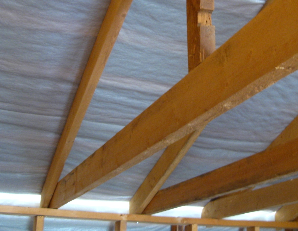

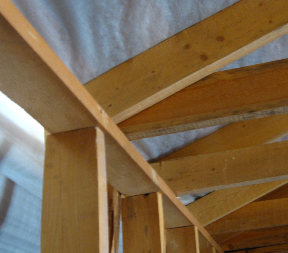

посмотрел сегодня как на потолок Изоспан АМ стелить - там очень неудобно будет стойки и стык стропило-доска перекрытия проходить... резать Изоспан придётся... и балки перекрытия если наращивать - то их и опирать-то не на что ( 3 фото)...

koris65 написал : а 1,5-2 см будет больше?
Угу.
koris65 написал : то их и опирать-то не на что ( 3 фото)...
Там же стойки стоят на какой-то доске. Эта доска на чем лежит?
koris65 написал : работнички мои не положили балки вдоль стен. мысли были к стойкам стены (на фото слева
Тоже самое- стойки стоят на доске. Что это за доска? На чём лежит?

Михалыч написал : Эта доска на чем лежит?
типа, мауэрлат, лежит на стене дома. Балки с одной стороны на этой стене и лежат.

koris65 написал : типа, мауэрлат, лежит на стене дома.
Тогда не понятна Ваша проблема, что опирать не на, что...-:)

Михалыч написал : Тогда не понятна Ваша проблема, что опирать не на, что..
Если опирать на стену дома - там из под мауэрлата торчит сантиметра 2 стены, балку на неё не положить... Делать врезку и на мауэрлат класть? Это пост 124, 3 фото. А фото в пост 122: просто целую балку 100*150 тяжеловато поднять-затащить на мансарду, воткнуть под стойки, вот и хотелось бы обойтись "малой кровью", прибив доску к стойкам :)

koris65 написал : прибив доску к стойкам
Так и делайте. СТОЙКИ ВЕДЬ ОПИРАЮТСЯ НА ЧТО-ТО!!!!! Вы чего-то уже совсем...-:):)
