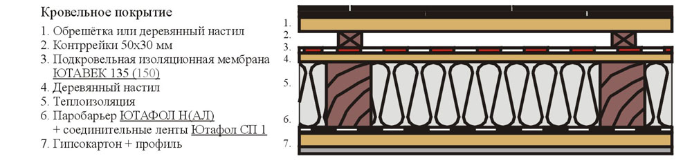

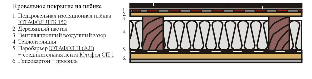

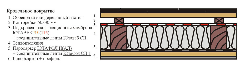

Во- первых, зависит от угла наклона.
Во- вторых от типа плёнки. Просматривая возможные конструкции, нашёлся только один вариант, подобный Вашему. Там используется плёнка Ютафол ДТБ150 (рис.1). Больше никакая в таком варианте не используется. Сам не видел вживую, что за плёнка и можно ли её купить... Поэтому для перестраховки, предложил Вам максимально правильный и надёжный вариант (на мой взгляд). Можете, конечно, поступить так как Вам нравится, но я бы сделал именно так как я описАл конструкцию выше.
  1. Изначально Вам надо было делать так: рис.3, и вопрос о супердиффузионной мембране не стоял бы.
  2. Можно было использовать простые пароизоляционные плёнки (рис.2), но необходим вентзазор над утеплителем. Теперь представьте, как, чисто практически и физически это реализовать? Как выдержать его точно? Как обеспечить отвод конденсата в водоотводящий жёлоб? Не многовато ли узлов и возни для их исполнения, вместо предложенного мной? -:)

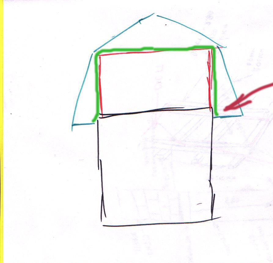

26.01.2010 в 20:09:42
koris65 написал : Судя по всему, надо будет мне над потолком на чердаке гондобить что-то типа стропил для плёнки,
Вы ещё раз перечитайте, что я Вам писАл. Не надо ничего. Только решить вот с этим узлом (на рис.), чтобы вода стекала за пределы потолка:
