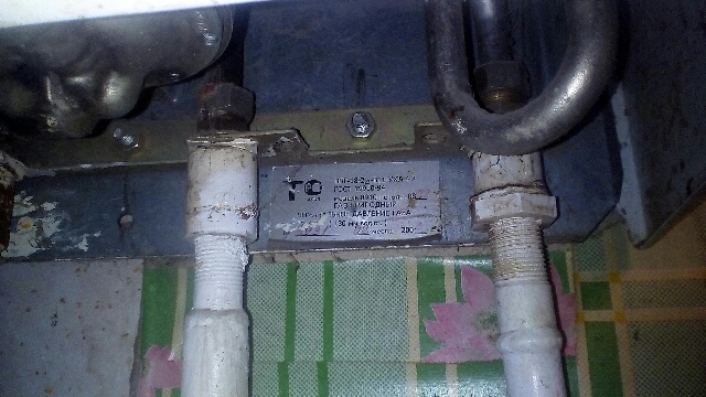

marafon написал: стоит ли разбирать лягушку
Почему бы нет? может и там какая нить соринка есть. Вскрытие покажет.
marafon написал: как можно убедиться что точно теплообменник

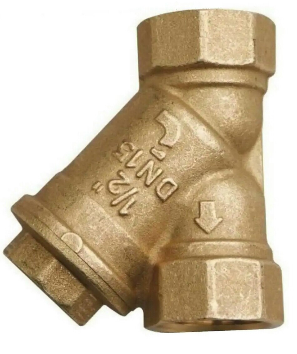

Если не лягушка, то теплообменник забит, что никак не удивляет. Проверить разные способы есть, один их них - снять и дунуть в него. На выходе колонки должен стоять грязевик, если нет, а просто ГП(шланг), то там 2-3 куска накипи и воды нет.

Славик64, Спасибо за советы Ну колонка сидит на жестких трубах ,выход колонки из нержавейки или я не так понял ,что за грязевик

что за грязевик
Ставится на выходе колонки.
Эту колонку опасно трогать, можно не собрать. Да и разобрать проблема. Я все трубки выкидываю и меняю на гофра.

ну так отец поставил себе он сварщик готовые трубы сделал из нержавейки. Разобрал сейчас регулятор ХОЛ ГОР думал там сетка , но ничего нет штырь в дырочку упирается. В субботу начну разбирать , купив кислоту и вд40 нет наглядного пособия как теплообменник снимать на этой модели? С чего бы вы начали учитывая что, если открыть горячую воду первые пол секунды напор почти нормальный и сразу на очень маленький становится. . Лягушку, сзади трубку которая от лягуху идет к теплообменнику , и потом уже теплообменник.
Если если Регулятором ХОХ ГОР отрегулировать большую подачу воды холодной то напор сумашедший идет из крана , естественно стуйка горчей воды в нем не ощущается. еще раз спасибо за советы Славик64

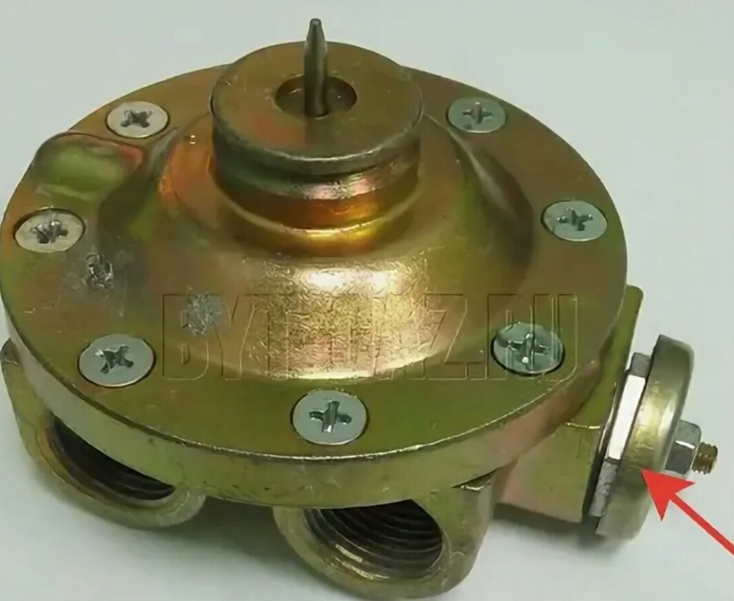

marafon, какая то каша плучается... Кто есть регулятор ХОЛ ГОР? Для меня
И если этой крутилкой добавить воды и добавится(как я понял), то теплообменник не забит.

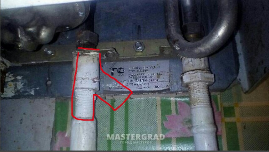

PS Не надо свои имена давать частям, лучше показывать стрелочками.

Да он,если вывернуть только горячая, ели течет. При открытия горячей воды ,вроде давление сразу пропадает ,как будто клапан какой срабатывает. Еще момент в колонке лет пять назад кто из газовщиков отключил кнопку запальника,теперь газ на запальник идет сразу если повернуть ручку,но это к делу не относится думаю.

marafon, самый легкий способ, это выставить этой крутилкой нужный напор. НО НЕ ЖАДНИЧАТЬ! А так, я думаю, в лягушке есть дренажное(назовем так) отверстие, которое забито.
