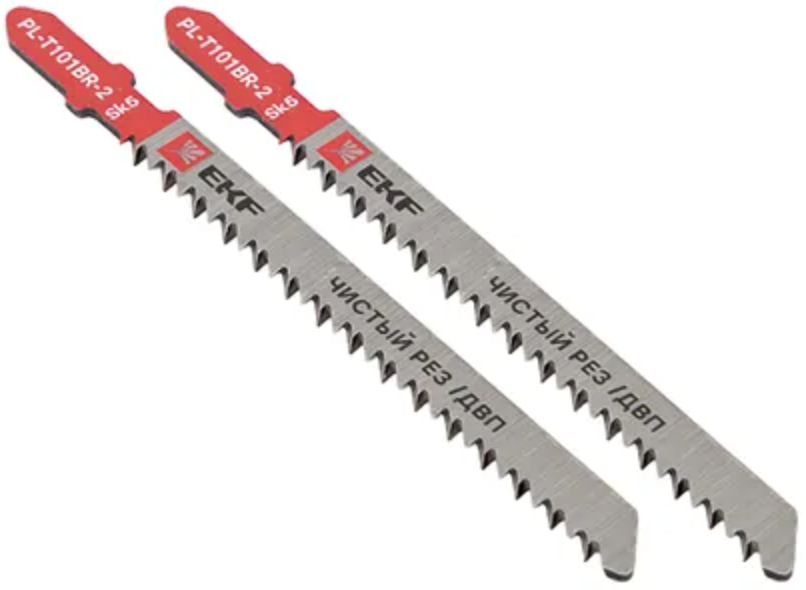

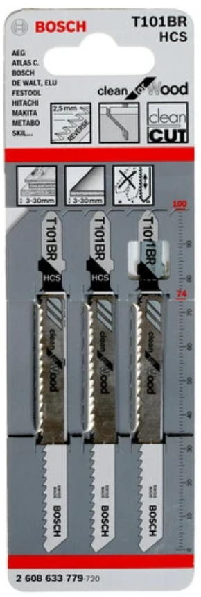

Подскажите пожалуйста. Режем ламинат лобзиком - в соответствии 2 вопроса - 1- Как режем- по лицевой стороне, по лицевой стороне через скотч, по обратной стороне. Второе- какой пилкой лучше резать - по дереву , металлу, зуб новерно мелкий. У меня обьем небольшой ( 10 м2) и спешить не куда. Главное не накосячить сильно. Спасибо

Пилкой для лобзика по ламинату T101BR. T101BR 1T101BR 2

Пилку используйте любую, которая под рукой. Даже при пилении обычной пилкой с прямым зубом и лицевой стороной ламината сверху, сколы практически не образуются. Но, даже если..., они скрываются плинтусом. Скотчей никаких не требуется. Для пущей важности можно использовать пилки с обратным зубом. На фото у ADM05, именно они и есть. И тогда, совсем уже смело пилить лицом вверх. При обратном зубе надо лобзик с усилием прижимать к материалу. Иначе может произойти неожиданный удар и (не дай бог) травма.

Neptun, По резке лобзиком: чтобы сколов по лицу не было, обычно режут либо с лицевой через малярный скотч, либо пилкой чистый рез (мелкий зуб) и на малых оборотах. Например тот же QuickStep по покрытию крепкий, но сколы от лобзика бывают у любого

Пилка с обратным зубом не даст сколов с лица.
