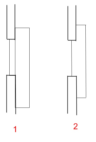

16.01.2011 в 23:48:56
Ситуация такая что длина команты равна длине 3 досок ламината (с учетом отступа от стены 1-1,5см) и еще 4-5 см остается. Как правильнее всего в данной случае уложить ламинат с наименьшими остатками? Если допустим начать с пол доски первый ряд ,а второй начать с остатка от последней доски первого ряда то и смещение между стыков рядом получится эти самые 4-5 см. В инете везде написано что смещение стыков должно быть не менее 40 см. А чем грозит меньшее смещение?

17.01.2011 в 01:21:04
pil14 написал : В инете везде написано что смещение стыков должно быть не менее 40 см.
Насколько я помню, рекомендации от 20 до 30 см.
pil14 написал : А чем грозит меньшее смещение?
Меньшая надежность сцепления.Больший риск,что разболтаются замки.

17.01.2011 в 13:35:49
pil14 написал : Ситуация такая что длина команты равна длине 3 досок ламината (с учетом отступа от стены 1-1,5см) и еще 4-5 см остается. Как правильнее всего в данной случае уложить ламинат с наименьшими остатками?
Как ни укладывайте, с комнаты остатков столько же будет :) Если подойти с арифметикой, при укладке возможны три случая:
  1. Длина комнаты кратна длине доски.
  2. Длина не кратна, и остаток больше половины доски. Плохо. Пилим, меньшая часть доски с кромкой вся идет в отход.
  3. Длина не кратна, и остаток меньше половины доски. Лучше. Пилим, часть идет в конец текущего ряда, пилим еще раз, часть идет в начало следующего. Центральная часть доски без кромок идет в отход.
Во всех случаях, как раскладку по рядам не двигай, расход такой же. Соотв. и отходы такие же. Грубо говоря, сколько см упиливаем с начала ряда, столько и добавляется в конец. Принцип понятен на примере случая 1.
