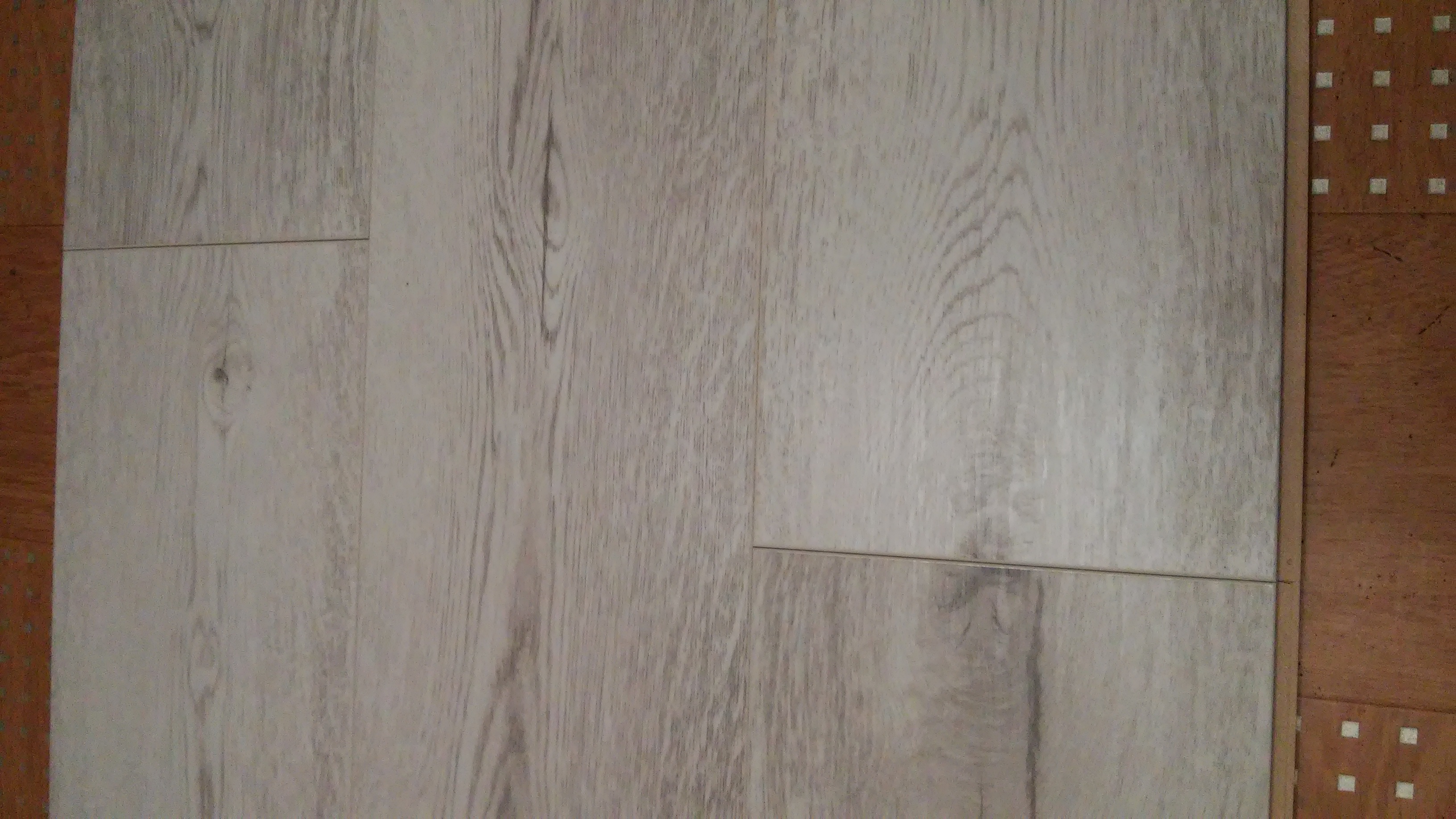

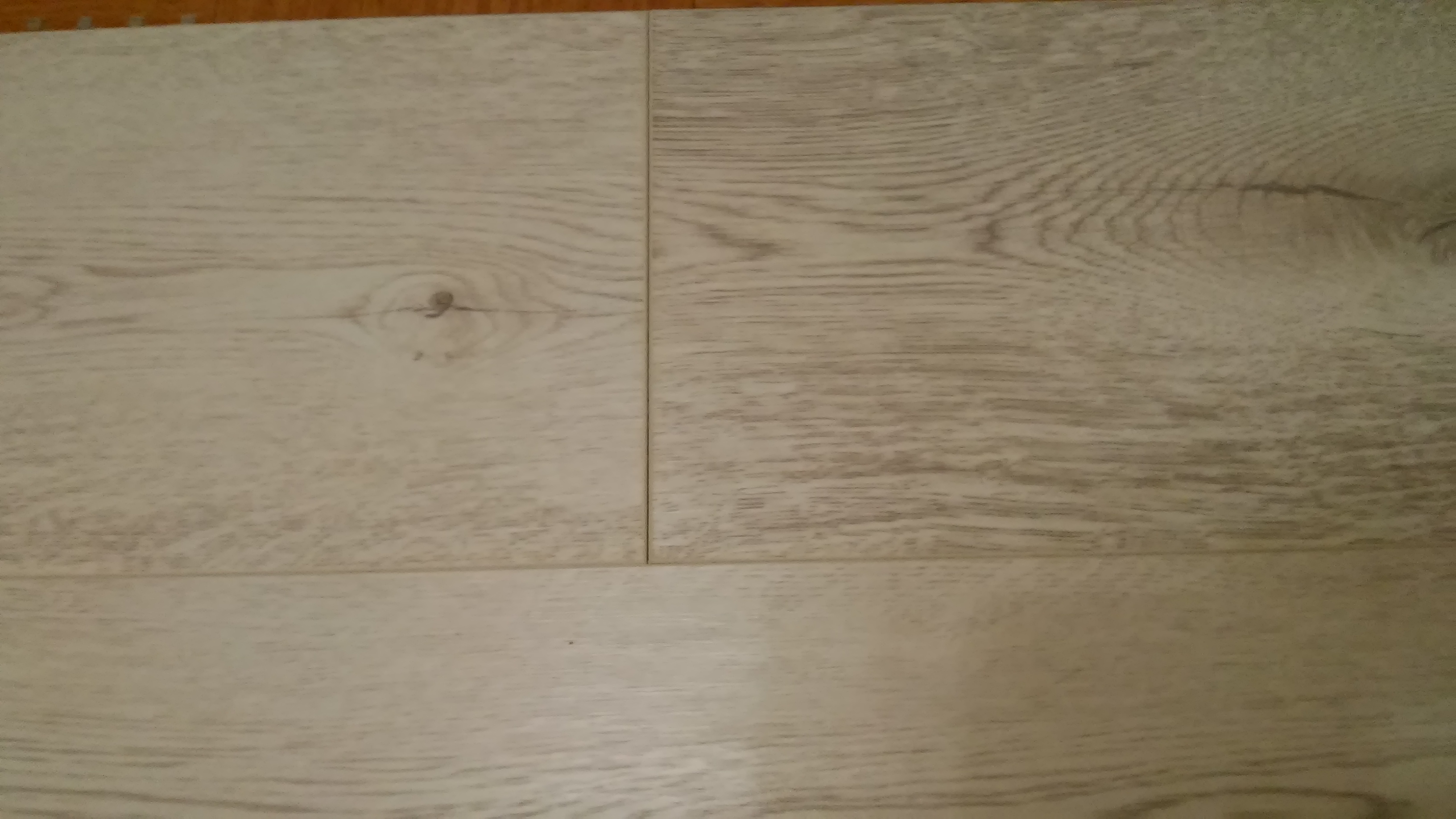

Попробовал сейчас несколько досок собрать и сразу всплыла проблема - остаются щели между короткими торцами. Вроде собирал как в инструкции - сначала длинний замок стыковал,потом опускал панель. Щель убирается (с трудом),если постучать деревянным бруском и молотком в торец доски. Но так же не должно быть? Я что-то не так делаю,или это ламинат говенный/бракованный ? Ламинат Krono Original Variostep Classic с фаской, вроде не самый дешевый

поставте упоры в стену,в местах стыка досок,у вас середина ушла от линии,т.е первые два ряда нужно собрать идеально ровно.

Это я просто ради интереса соединил несколько досок прямо посередине комнаты,они никуда не упираются. Завтра разберу назад А как упоры могут помочь избежать щели между короткими торцами?

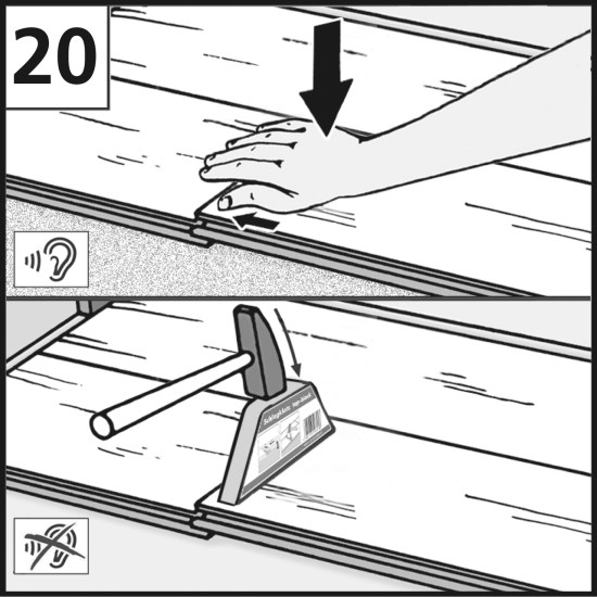

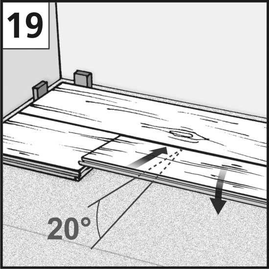

Вот тут инструкция,я вроде так и делал. https://www.krono-original.com/ru-ru/1clic2gopure
Шаг 19 Смещение поперечного шва от ряда к ряду должно составлять соответственно мин. 30 см. Вложите вторую панель с продольной стороны в профиль паза предшествующего ряда панелей и вставьте под углом 20° влево до примыкания к уже положенной панели_
Шаг 21 После этого поверните под углом вниз и нажмите сверху до щелчка, свидетельствующего о фиксации
Только у меня почему-то никакого щелчка нету и щель остается

Какой толщины у вас ламинат? Если 8 мм и кроно, то шансы собрать пол у вас невелики.

Подобный замок на 8 мм не работает. Экономия слишком экономная вышла.
777bearrrrrrrrr написал: Вроде никакого криминала не произошло
Не обольщайтесь. Теперь эти плашки только в обрезки.

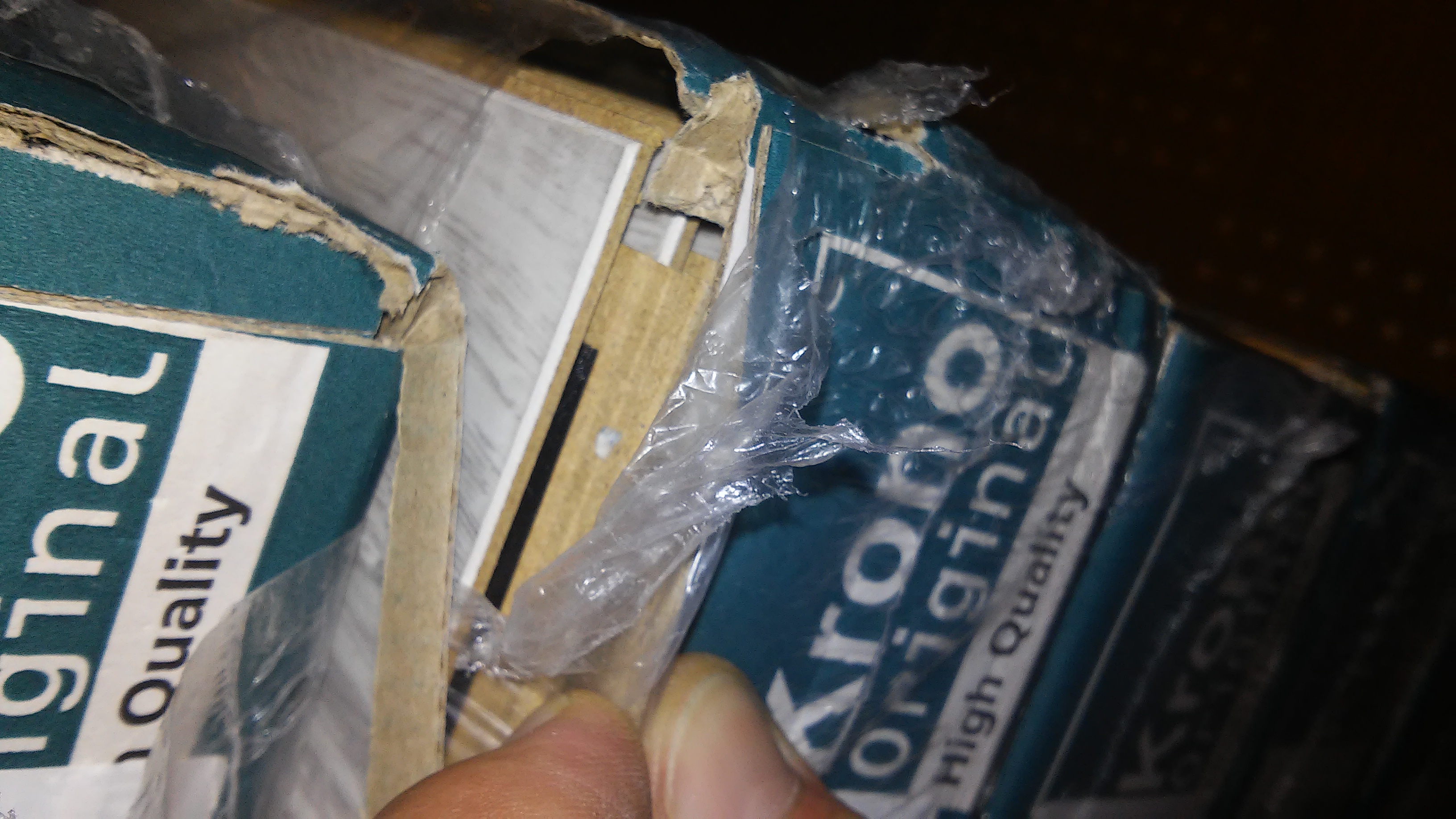

Блин,вот это дела ... Только щас обнаружил такой "прикол" - во всех пачках кроме одной на ламинате в коротком замке стоят какие-то черные резиновые полоски,я так понимаю для уплотнения стыка. И только в одной пачке этих черных штук нету.Совсем. Как раз из этой пачки я вчера пытался собрать на пробу несколько досок. Может поэтому и получалась щель из-за отсутствия этих резиновых вставок?
Не понимаю,что за бардак? Как такое возможно вообще? Я правильно мыслю, надо эту пачку без замков сдать,это же брак получается ?

Проверьте номера на коробках, коробки больно мятые, смотрите чтоб кромки не битые были.
На картинках всё нарисовано, по факту самому надо приспосабливаться.

Кромки не битые Где смотреть номер,так и не нашел. Этикетки одинаковые, смотрел-смотрел никакого номера не нашел
Так что по-поводу отсутствия резиновых вставок в замках? Это ведь брак? Не может же производитель делать то со вставками,то без них,по-настроению. Эти доски наверно нельзя стыковать с теми,у которых эта вставка есть?
