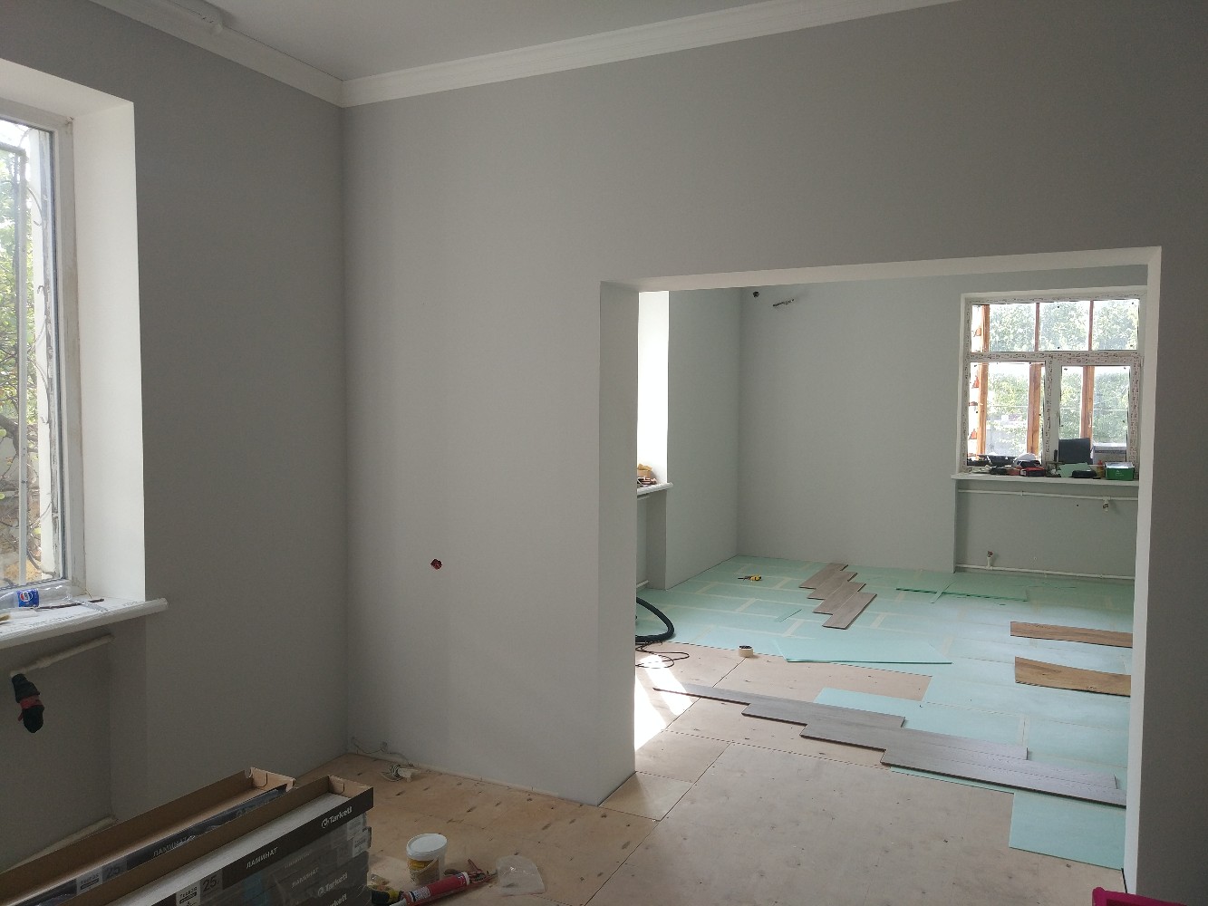

Tigger_13, Если замок одинаковый, то как и сказали выше без проблем. Что мешает взять плашки ламината и проверить? Вот тут я укладывал в комнате к окну, в коридоре вдоль, стык под дверью в проёме.

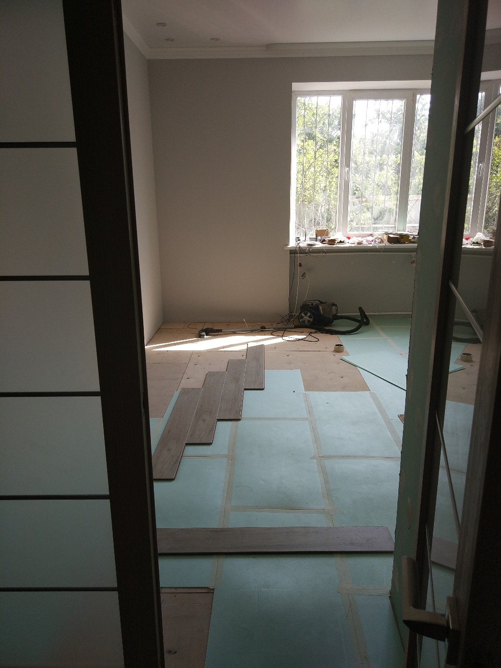

Собрался укладывать ламинат под 45°. Зал и две комнаты с кладовкой (см. схему). Сначала думал, что на входах в комнаты (красные линии) обязательно придётся делать разрывы с порожками, чтобы при температурных расширениях стыки ламината не расходились. Но посмотрел несколько видео и инструкцию на сайте производителя и стал сомневаться, что разрывы необходимы. Может можно положить всё одним полотном? Спросил продавца в Леруа Мерлен, а он вообще не в теме про какие-то ограничения на укладку одним куском. Говорит, что расходится только если криво укладывать вне зависимости от площади. Что противоречит как минимум информации от производителя. :) На сайте производителя есть схемы, где указано, что можно без разрывов укладывать до 12м в длину и до 8м в ширину. Но речь там про большие помещения, а не про отдельные комнаты с проходами. Думаю, что это может быть важно, так как в проходах меньше ламинатин держат единое полотно. При планируемой укладке под 45° самая длинная полоса получается примерно 780 см. Подумал, что можно изменить угол. Если класть под 25°, то получается прервать эту длинную полосу и полоса получается уже 610 см. Вот набросал в фотошопе схемы. Что скажете-посоветуете? У кого есть опыт с подобной укладкой? P.S. Выбранный ламинат Kronotex Exquisit D4763 толщиной 8мм, там какой-то особый подпружиненный замок на торцах панелей.
