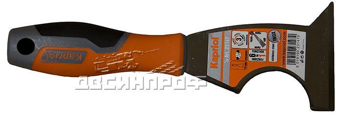

Это я видел Просто я подумал,что есть какие-то тонкости именно по укладке очень узкой полоски (в сравнении с более широкой). А так понятно,что последнюю полосу надо чем-то притягивать. Кстати,можно использовать что-то из подручных средств ? (например гвоздодер - конец гвоздодера упереть в торец ламината,а изгиб в стену)? А то не хочется из-за одного раза покупать спец-интсрумент

777bearrrrrrrrr написал: А так понятно,что последнюю полосу надо чем-то притягивать.
Есть жёсткий шпатель из толстого железа (скребок), им можно.
У гвоздодёра рабочие направления другие.

04.07.2019 в 01:02:53
AndyMirror написал: жёсткий шпатель из толстого железа (скребок), им можно.
Типа такого ?

777bearrrrrrrrr, гвоздодёр можно, им я раньше пользовался, всегда успешно. Он только стеночку внизу заминает чуток, и если там покрашено уже, то, стеночка становится помятой :)

Грэй написал: 777bearrrrrrrrr, гвоздодёр можно, им я раньше пользовался, всегда успешно. Он только стеночку внизу заминает чуток, и если там покрашено уже, то, стеночка становится помятой :)
Грэй, а ту же ламинатину поставить на стену и в неё уже уперать гвоздодёр и ни чего не промнется ;)
