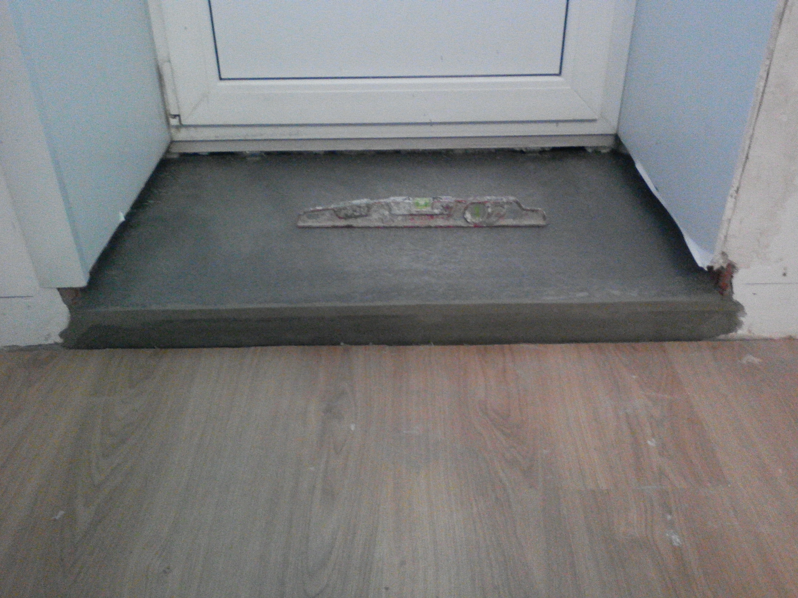

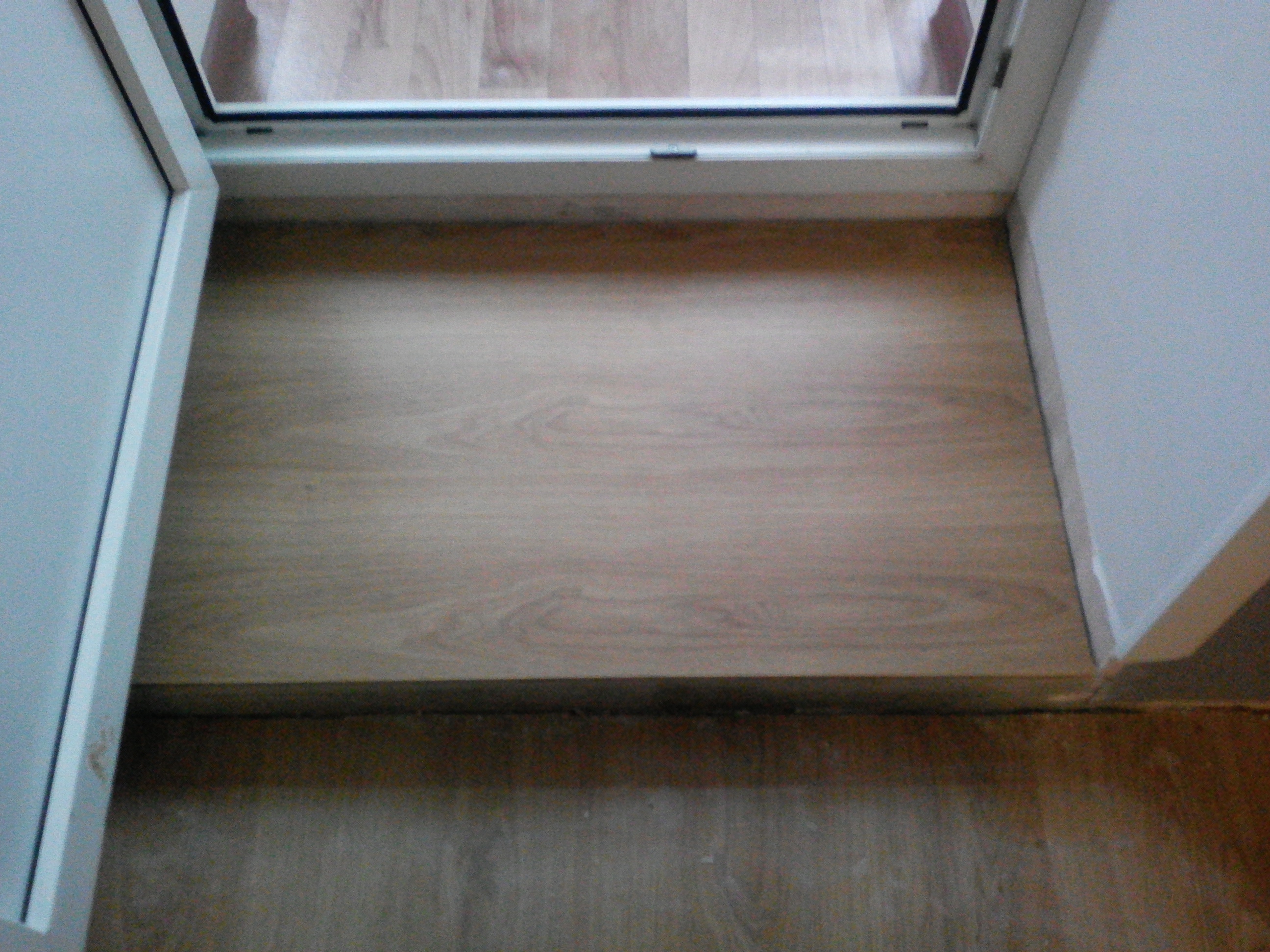

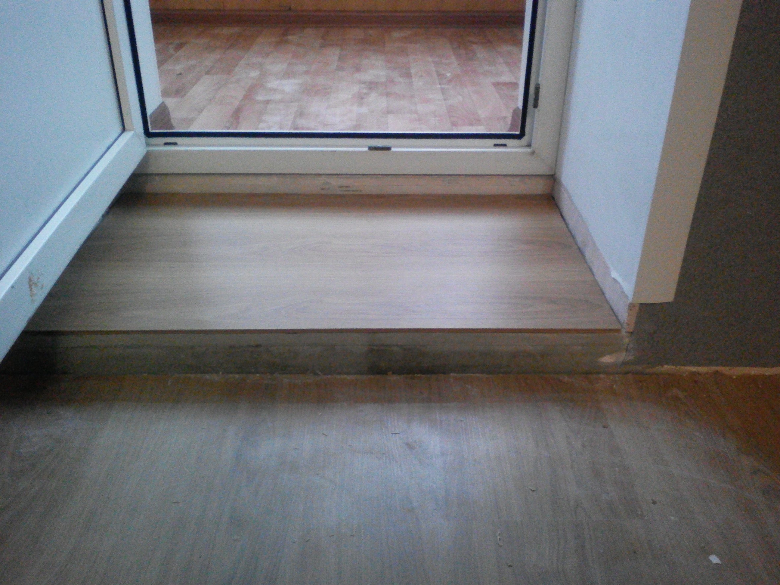

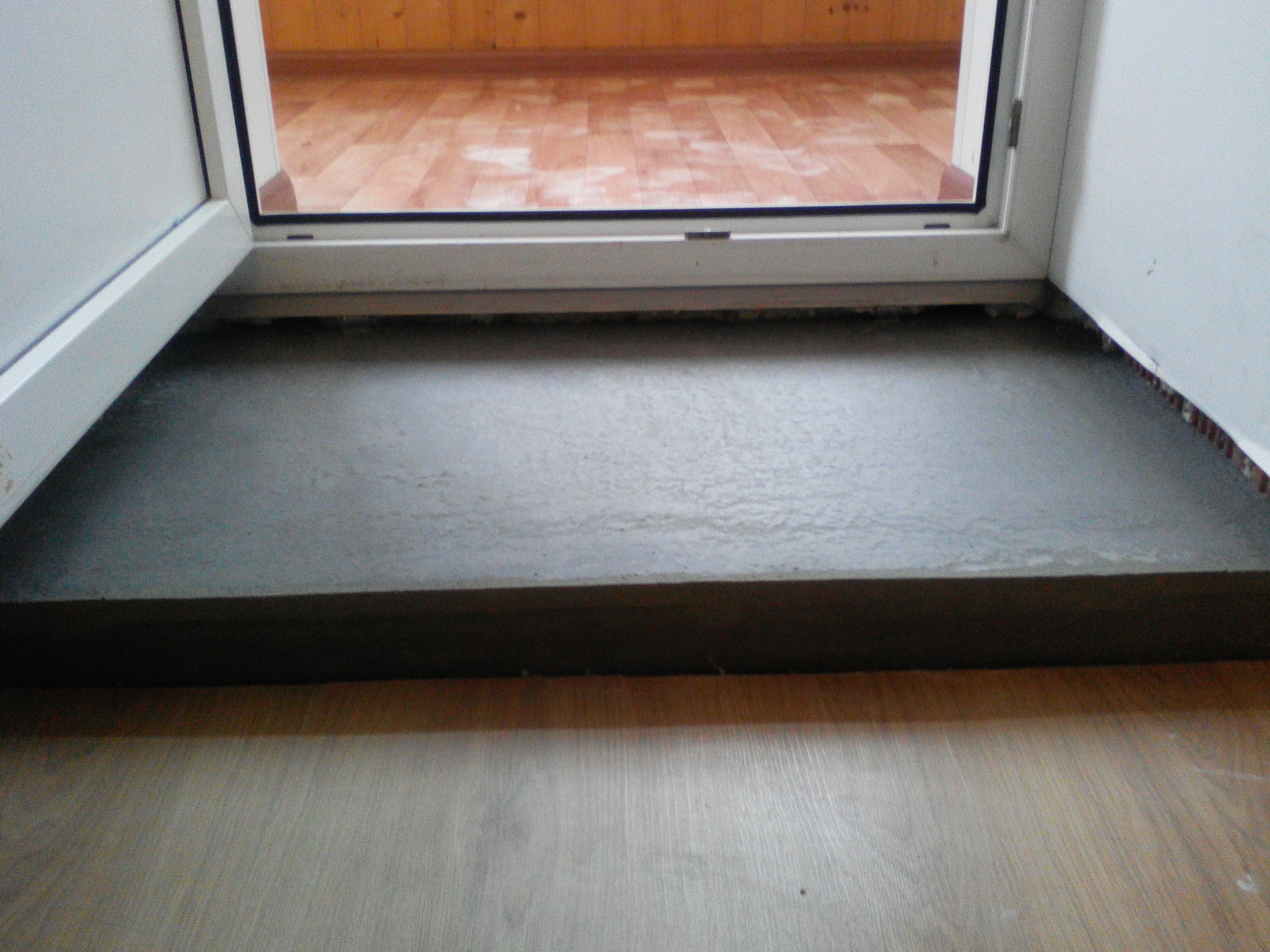

Rektor написал 16.04.2025 в 10:51
Доброго времени суток! Имеется порог балкона, 80 на 50 см, можно ламинат приклеить жидкими .....
Можно Мне приходилось клеить ламинат на жидкие гвозди, держится хорошо. Важно чтобы основание было абсолютно сухим: IMG_20210330_140350_1 IMG_20210331_111949IMG_20210331_151051_1IMG_20210331_151111_1IMG_20210407_175120IMG_20210407_175120_1

Грэй, важно чтобы клей потом не становился твердым, хрупким. Оставался хоть немного эластичным.
Да, это полезно, но для маленькой площади - порог двери, некритично. И кстати, клей "жидкие гвозди" которые становятся твердыми и хрупкими, мне ни разу не попадался в магазинах . У вас есть примеры таких "Жидких гвоздей"?, которые не надо брать?

Vasili написал 16.04.2025 в 16:24
А почему на такой площади не паркетный клей?
Дело в том, что паркетные клеи наносятся зубчатым шпателем В3 или В11 (потолще) и эти клея заточены под нанесение шпателем.
Размазывать жидкие гвозди шпателем - влипнешь в эти гвозди - как то пробовал))))
А наносить полосками долго и неудобно и будут пропуски.
Зачем осложнить себе работу?
Да и экономии наверное не получится...
Просто интересно...

16.04.2025 в 21:39:10
BV написал 16.04.2025 в 19:10
Заказчик задолго до этого купил жидкие гвозди под пистолет и поэтому было решено поклеить на них. С помощью пистолета нанес полоски потолще и почаще, и приклеил.
