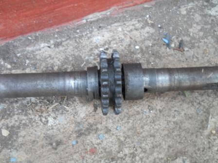

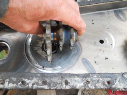

almas написал : Не, там шариковые стоят. Есть такой вариант редуктора у Луча, усиленным зовется..
Ну это видно, но установлен самодельный корпус подшипника,родной не может выступать.

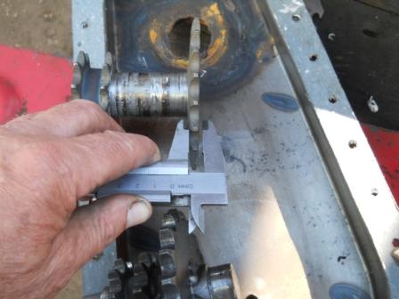

После ремонта или каких переделок внутри должно быть ровно , у меня я менял корпус подшипника . И шестерни где с узким зубом то можно вставить 2 цепи , на старом блоке только сдвоенную.

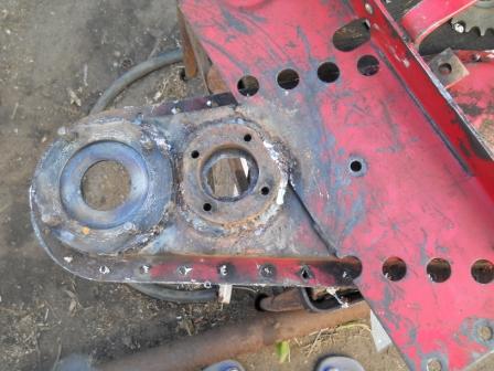

дело продвигается! срезал я эти накладки к чертям, на фрезерном, длинной фрезой, теперь все отлично,все совпадает, заменил все которые есть в редукторе подшипники,склепал новые цепи, и собрал все это дело воедино! работает превосходно!
теперь отпескоструить и на покраску!
теперь вод с площадкой под двигатель проблема, ни где по близости не могу найти донора чтоб померить. уже и на рынок ходил, мотоблоков в продаже нет, не сезон)) придется делать на глазок может что и по лучше оригинала выйдет)
