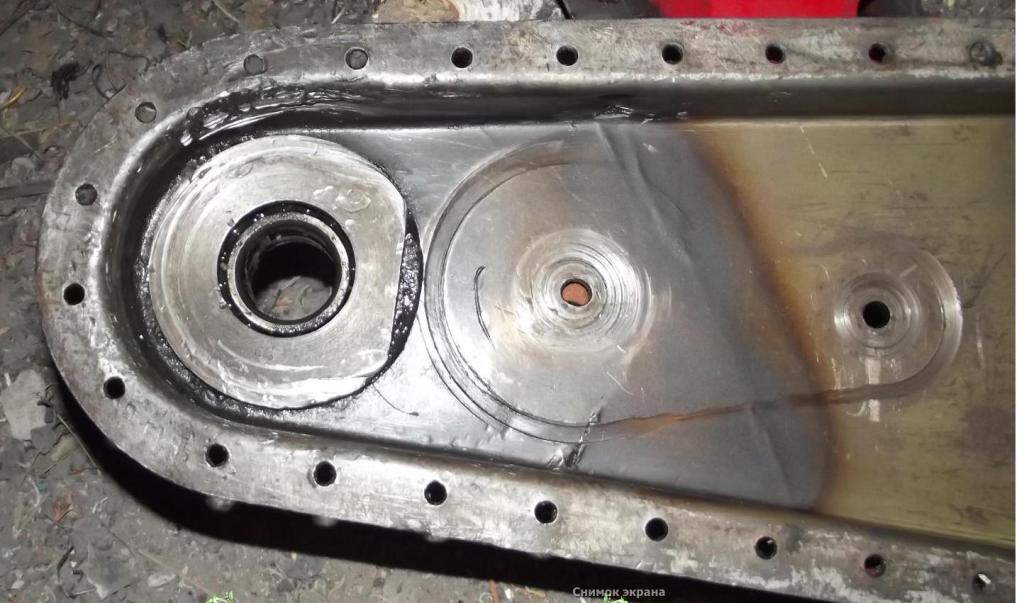

almas написал : что прокладка стоит, или не отмыто просто? Чернеет справа?
там просто углубление в это углубление и вставлена пластина эта...
almas написал : Так выглядит? Или еще наварено?
да так же само!
nikolaevich написал : Накладку со стороны где должна стоять2 ряд. цепь надо убирать.
дык как ее уберешь?

almas написал : Задолбал уже Радикал.. Не помотришь толком..
Если не хотите убирать "накладку" ,как вариант" - проточите вых. вал с одной стороны на эти 7 мм ,но в любом случае нужно ставить или две цепи или двойную.

Николавич написал : Если не хотите убирать "накладку" ,как вариант" - проточите вых. вал с одной стороны на эти 7 мм
накладку я хотел бы убрать, но она по всей видимости идет цельная, то есть с обратной стороны нее вставлены подшипники убрать ее не получится ибо инструментом не подлезешь, а резаком все по выжигаешь + ослабнет металл,
протачивать вал смысла нет, ибо он уже посажен до конца, то есть звездочка почти упирается в эту пластину, но цепь одеть щель есть.
единственный выход это разрезать звездочку и сместить ее на 7 мм, но боюсь что не хватит места, буду мерить сейчас.

Это наверное корпус подшипника? Если корпус проварен снаружи ,то можно сделать все болгаркой. Редуктор подогнан оч. точно. Проварена ли внутри корпуса редуктора пластина?

almas написал : это не болт?
нет болтов там нет
вообщем они сделали так прорезали изначально в корпусе редуктора дыры, выточили сами ступицы
вставили их в эти дыры и заварили снаружи.
nikolaevich написал : Проварена ли внутри корпуса редуктора пластина?
нет внутри ничего не проварено ,только снаружи

sergei2 написал : вообщем они сделали так прорезали изначально в корпусе редуктора дыры, выточили сами ступицы вставили их в эти дыры и заварили снаружи.
Да, это корпус подшипника и ничего там резать не нужно. Вал покрутить. Может его развернуть и он встанет? А буртик он и здесь есть, хоть и не такой широкий, но высота похоже такая же.

Ну и какие проблемы , снаружи весь провар можно убрать болгаркой. Но если в этом редукторе стояли игольчатые подшипники отверсте от их корпуса около 40мм а у вас огромная дыра.

nikolaevich написал : Но если в этом редукторе стояли игольчатые подшипники отверсте от их корпуса около 40мм а у вас огромная дыра.
Не, там шариковые стоят. Есть такой вариант редуктора у Луча, усиленным зовется..
