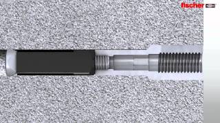

serco написал : Делаю обрешетку под гипсокартон, креплю ее через утеплитель к стене из газобетона, купил специальные дюбеля - железные MUD Но все равно при закручивании проворачиваются в стене Пробовал и с универсальными - не держит. Подскажите пожалуйста правильно и проверенное решение. Работа остановилась не знаю как решить проблему Заранее спасибо
Дюбель в пенобетоне не держит! Есть только один выход. Сверлите отверстие на 6, забиваете деревянную (сосна)пробку на 8 , керните и закручиваете саморез. Если держится плохо, выкручиваете саморез, в отверстие загоняете пробку, керните и снова закручиваете. Я таким способом подвешивал полки. Самый хреновый пенобетон в Киеве на ул Декабристов 12/37 и на Героев Сталинграда 16д.

Крепеж для пенобетона, газобетона от Fischer. Нагрузка на элемент 50-60 кг. Где купить в Москве? Fischer анкер для пенобетона FPX-I

Есть такая чудо-вещь как дюбели деревянные! Они отлично подходят для стен из всякого гэээ, а также для забивания в мегабольшие дырки (после того, как туда пытались всякие "специальные" дюбели вкрутить). Если у Вас прокручиваются любые дюбели, то просто сделайте дыру овальной (две рядом просверлите) и забейте туда овальный деревянный дюбель прямоугольного сечения.

emi500, В Леруа раньше продавался набор из 4-х дюбелей Хилти (10-ка), красный пластик, ценой 138р - отлично держит. Правда уже пару недель как на него не натыкаюсь, ощущение, что Леруа завязала с Хилти. В результате сейчас использую Фишер FUR, они тоже хорошо держат , но они подороже аналогичного размера.
