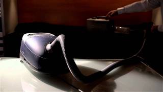

Конечно, это не мешает всяким самсунгам делать пылесосы с такими фильтрами, но просто с дырявыми корпусами:
(заметьте, дым идет из щелей корпуса, а не из отверстия после фильтра - то есть к самому фильтру тут претензий нет).
Но нормальные производители, типа мили, на базе этих фильтров могут делать нормальные пылесосы: Тест на качество фильтрации пылесоса Miele
