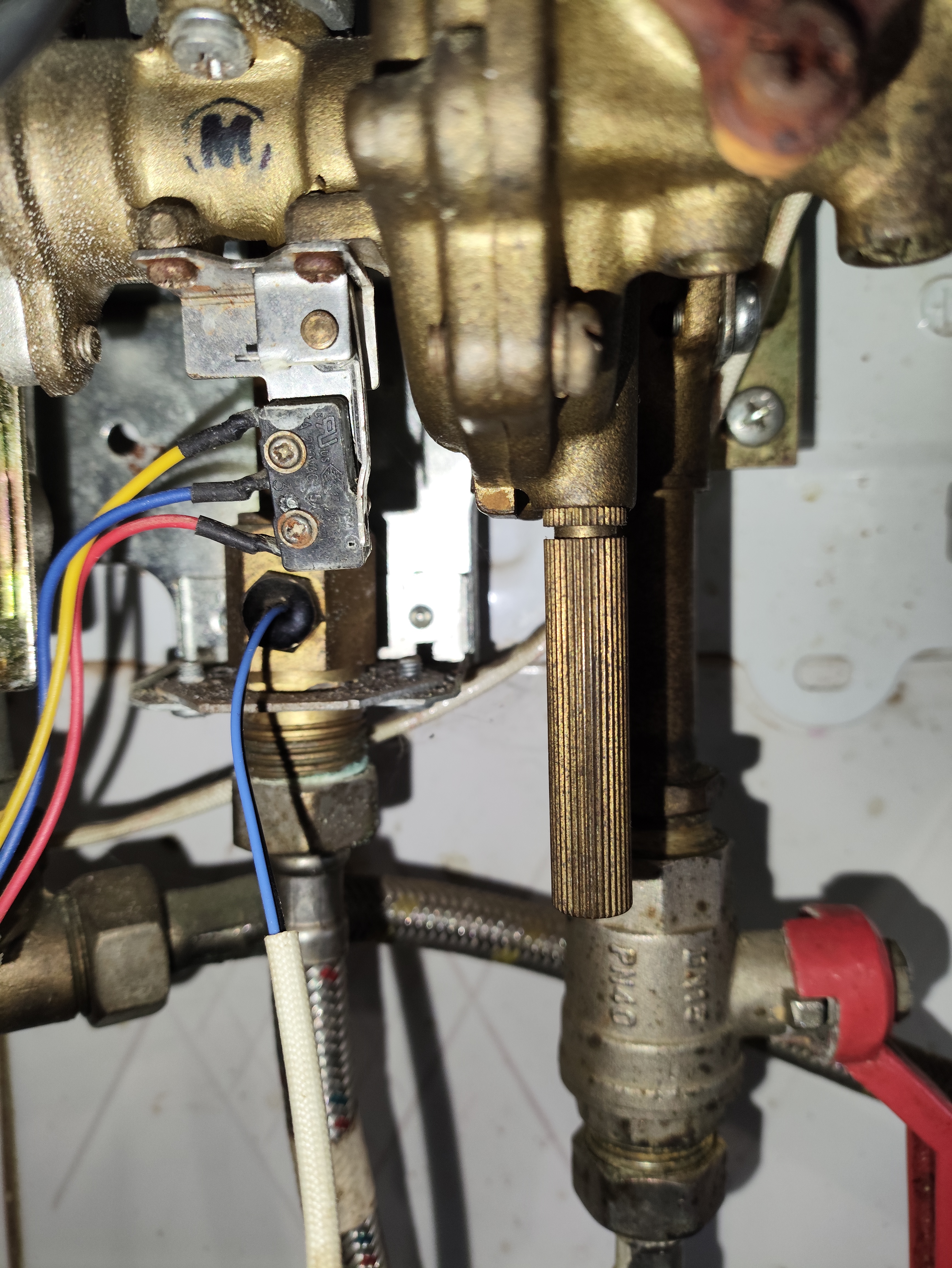

PNZ58, подергай на микрике рычажок. Для начала. Отведи его что бы микрик щелкнул, и посмотри на индикатор Крышку можешь не снимать - снизу дотянешься

Славик64, Фото пикника при закрытой воде.Фото пикника при открытой воде.

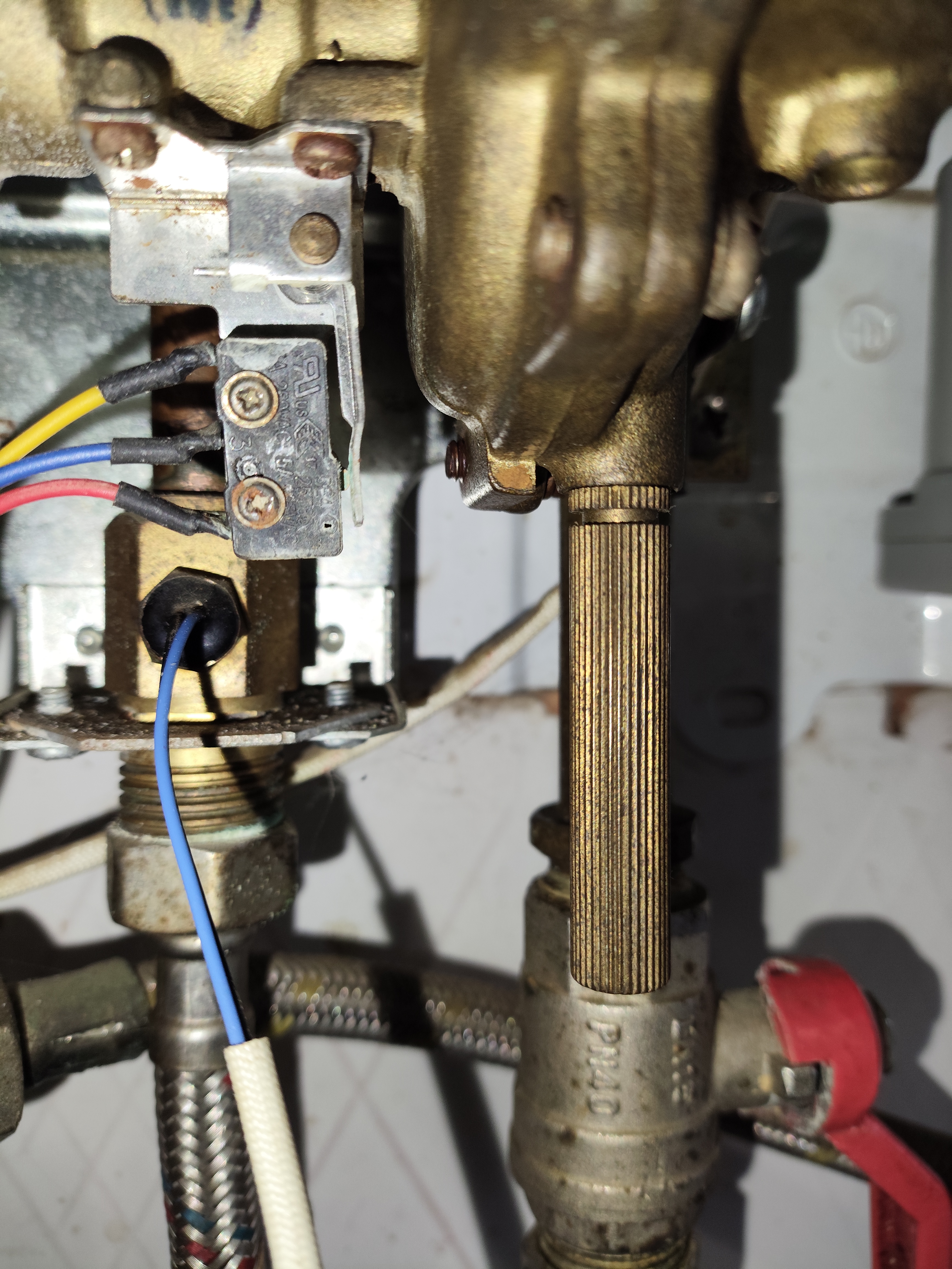

PNZ58 написал 19.01.2026 в 10:34
Славик64,
Фото микрика при закрытой и открытой воде.

19.01.2026 в 10:52:02
PNZ58,  Замкни пинцетом или маникюрными ножницами между собой провода желтый и красный. Точнее ножки микрика, само провода под изоляцией. И смотри на индикатор

Попробовал, индикатор не загорается.

19.01.2026 в 13:57:01
PNZ58 написал 19.01.2026 в 13:34
Возможно сломался электронный блок управления. Прежде чем его менять - стоит убедиться что на него подается питание У тебя тестер есть?

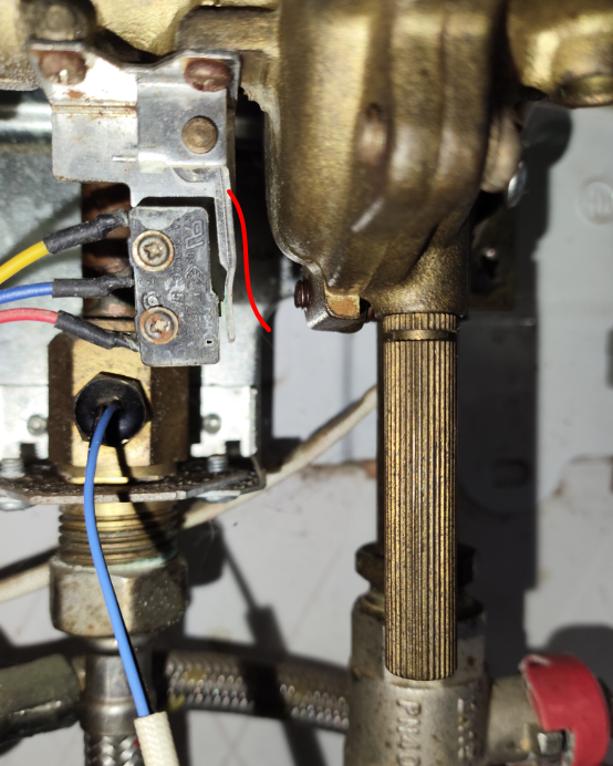

19.01.2026 в 15:13:12
PNZ58 написал 19.01.2026 в 10:41
Лапка должна больше выходить. Или воды не достаточно или крутилку протока надо правее или мембрана ТЯГА ТОЧНО НИ ПРИ ЧЁМ )))image

19.01.2026 в 15:16:17
От блока батареек напруга выходит?
